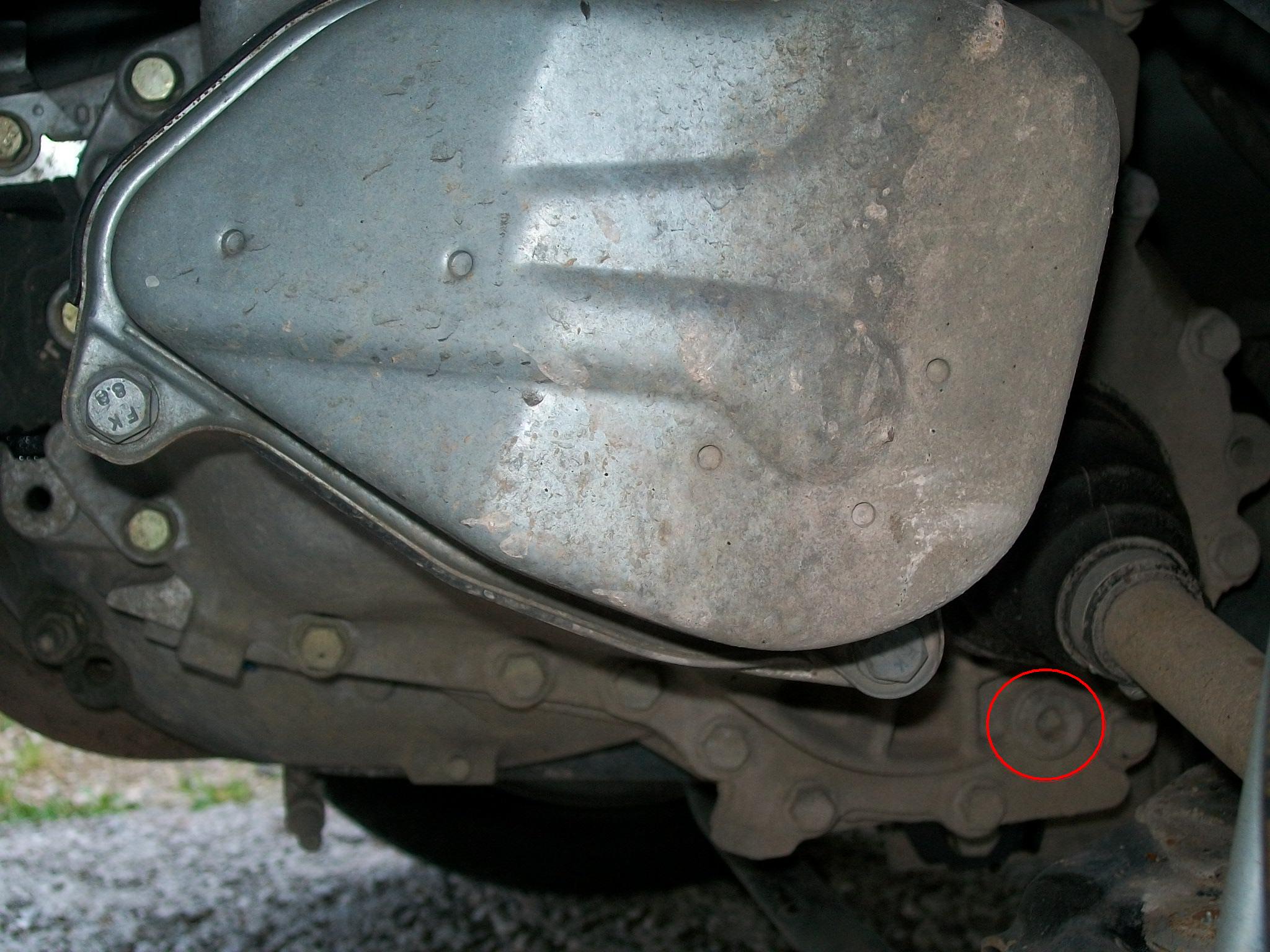

Mon ami vient de me changer les coupelles d'amortisseurs. Au cours de l'opération, un cardan est sorti légèrement de la boite entraînant ainsi un écoulement d'huile sur le sol. Il souhaiterait refaire un complément d'huile dans la boite, mais il ne parvient pas à repérer le bouchon servant à faire le niveau. Seul le bouchon de vidange est bien visible sur le coté gauche. Repère rouge sur photo du lien ci-dessous.
http://www.imagehosting.club1007.net/vi ... o_2086.jpg" onclick="window.open(this.href);return false;
Est ce que l'un de vous pourrait m'indiquer ou se trouve ce bouchon avec une photo si possible.
Un grand merci par avance.

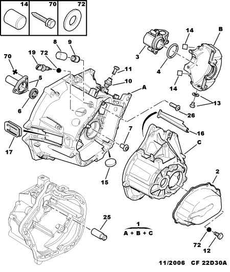

Re: Bouchon de niveau de boîte.
Voici une vue éclatée de la boite :
Le remplissage se fait effectivement par l'orifice de mise à l'air libre (repère 10), comme l'a dit tahon, le remplissage doit pouvoir se faire par l'orifice du capteur de marche arrière (repère 19).
J'ai mis en ligne les caractéristiques des boites de vitesses : viewtopic.php?f=37&t=4406" onclick="window.open(this.href);return false;
