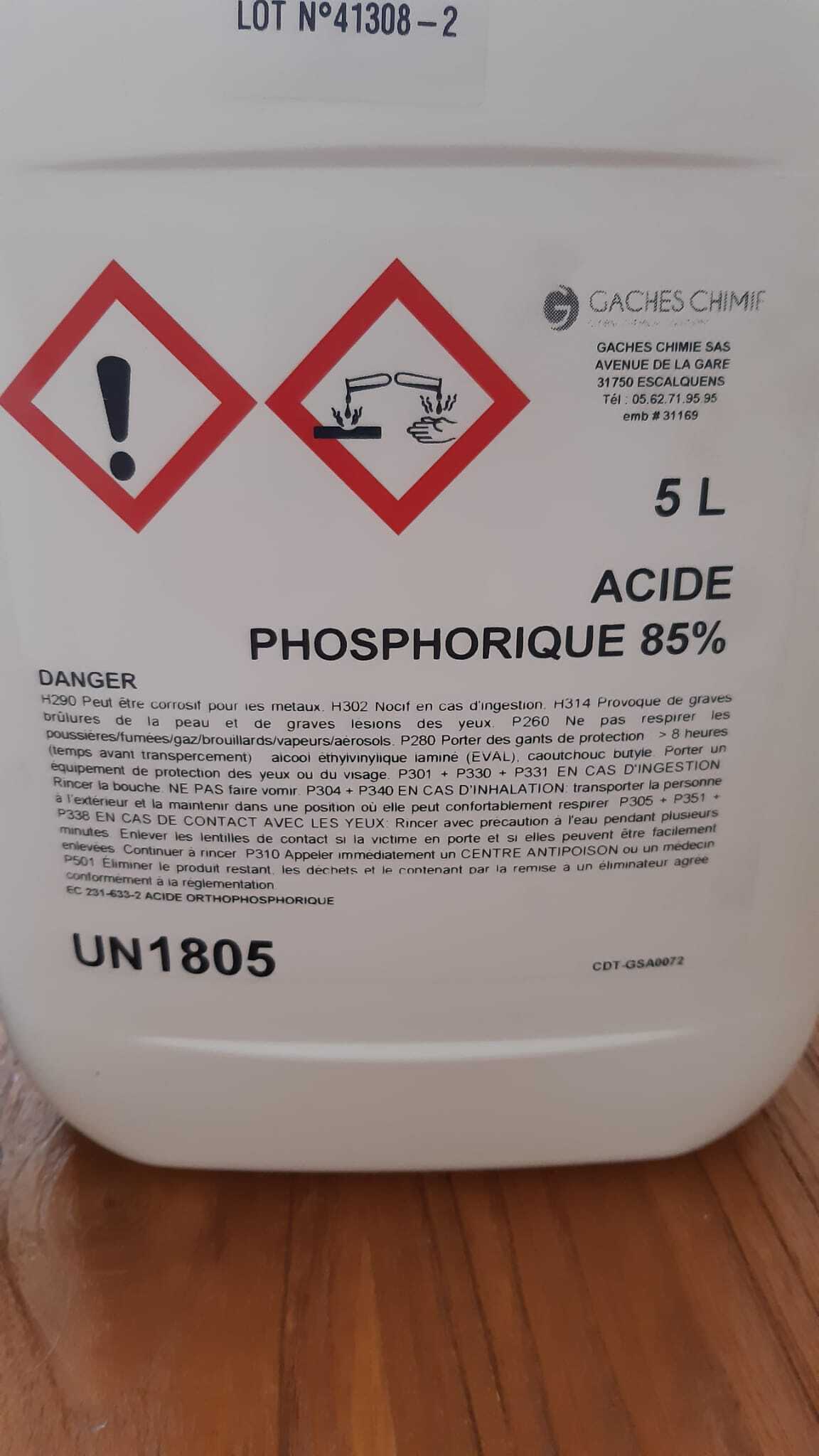

J'ai cherché pendant un moment comment avoir de l'acide phosphorique (autre que les produits déjà diluer tel que Ferose ou Julien..) , je n'avais pas envie non plus de le cmd sur internet, j'ai fini par trouver :
Gaches Chimies
8 Rue Labouche
31084 Toulouse
Pour 5L d'acide phosphorique à 85% j'ai payer 28€.

C'est sa, pour supprimer la rouille.
Il faut que je fasse des essai sur des objets pas trop important, avec plusieurs taux de pourcentage pour connaitre l'efficacité réel du produit, mes j'ais entendu dire qu'il y avait pas mieux. (les produit telle que Ferose, Julien, ect.. sont déjà dilué a 30% je crois..)
L'utilisation, ce seras essentiellement pour un vieux camion que je vais acheter à rénover entièrement, il est bouffer par la rouille, le plus abimer (rouille perforante) je ferais des greffes de tôle, pour le reste il y as ce produit de l'huile de coude, un apprêt et une bonne peinture.

Vinouchette a écrit : dimanche 29 septembre 2024, 11:33:48 J'ai l'impression que ce produit est à manipuler avec d'infinies précautions...
Oui je viens de faire quelques essai, et je te confirme que ces très corrosif, la rouille superficiel est partie en 10min, et l'acier brut et revenue.
A tout(es) ceux (celles) qui veulent tester je conseil fortement de ne pas négliger les EPI (gants en plastique, lunette, masques, blouse ou vieux vêtements..)
