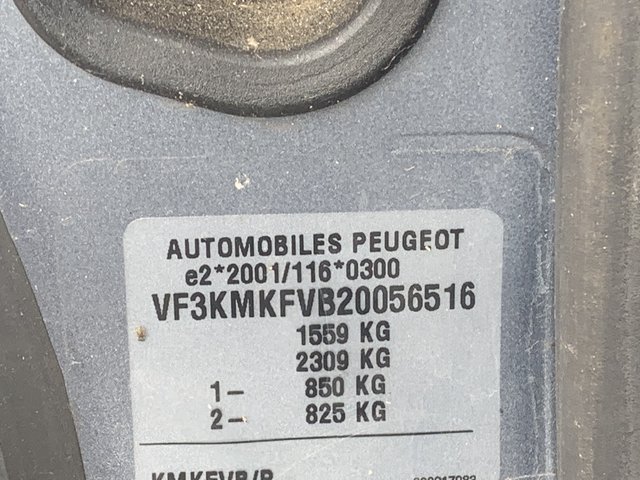

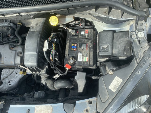

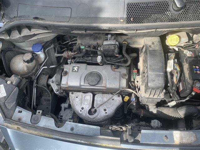

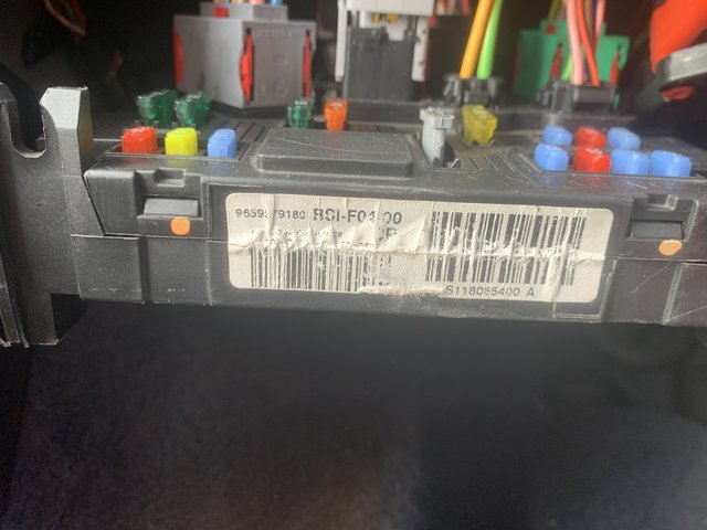

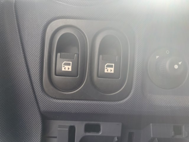

J'ai plusieurs soucis sur une 1007 (celle de mes beaux parents).

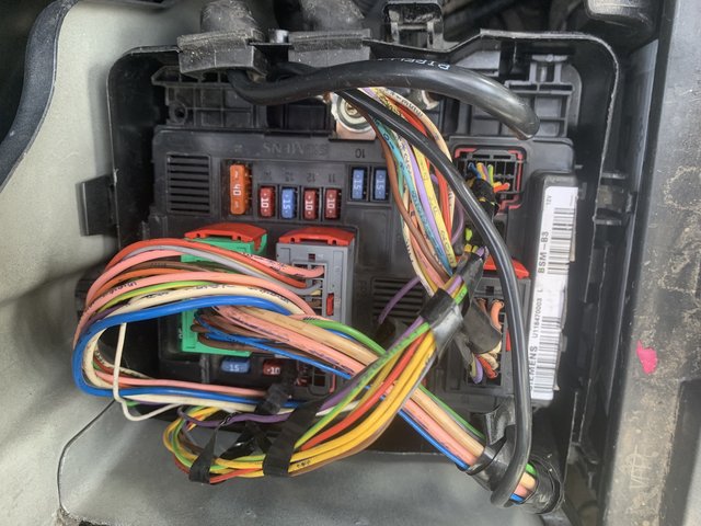

J'ai fais révisé le boitier moteur ainsi que le boitier sous tableau de bord (BSM ?) par ACTRONIC, et maintenant le véhicule démarre correctement avec des fois quelques secondes avant que le moteur ce lance.

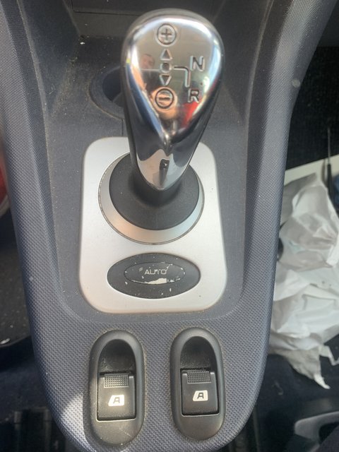

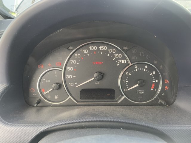

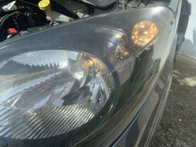

Mais la boite de vitesses automatisée, ne fonctionne pas ou vraiment très peu, juste de quoi la déplacer sur 2 / 3 mètres, les portes automatiques ne fonctionnent pas, le bloc compteur ne fonctionne que partiellement, et les lumières restent allumées continuellement.
J'ai changé le boitier à coté de la batterie (BSI ?) par un neuf et aussi par un autre d'occasion mais cela ne change rien au problème.

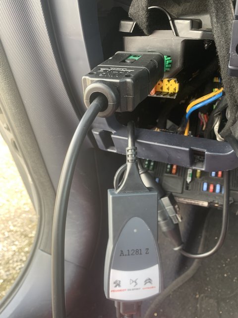

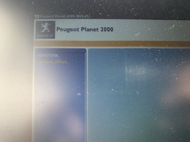

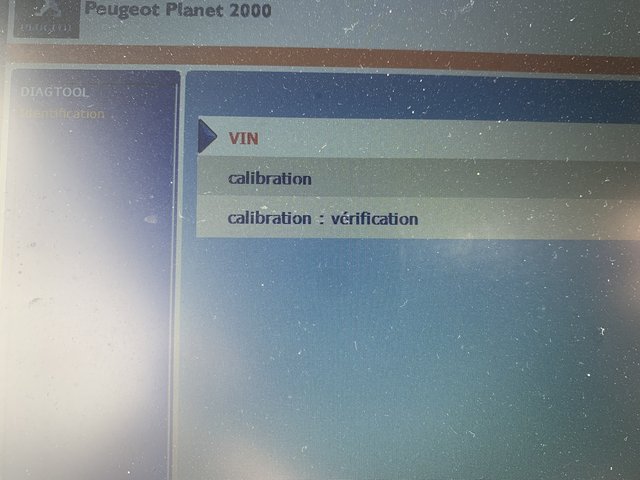

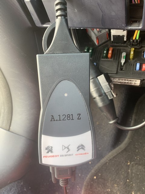

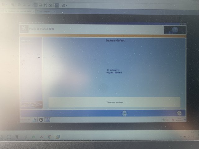

J'ai réussi à avoir la valise diagbox, qui me bascule sur Diagtool , et aucun problème n'apparait sur le diag
(je m'y prends peut être mal avec cette valise).
Auriez vous une piste a me conseiller car j'ai beau être responsable après-ventes chez Chrysler Jeep Dodge depuis 26 ans (41 ans d'après-ventes automobiles) et pour moi les problèmes sur les voitures Américaines sont plus facile à régler que sur une Française.
Merci pour votre aide et désolé pour certaines photos qui ne sont pas top.
Cordialement
Philippe
