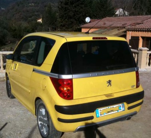

- Messages : 13539
Re: [MAF] Peindre les pare-chocs !
Ce n'est pas de la peinture pare chocs, mais une idée de personnalisation que j'ai trouvée sur
une annonce.
Je trouve que ça lui va bien
