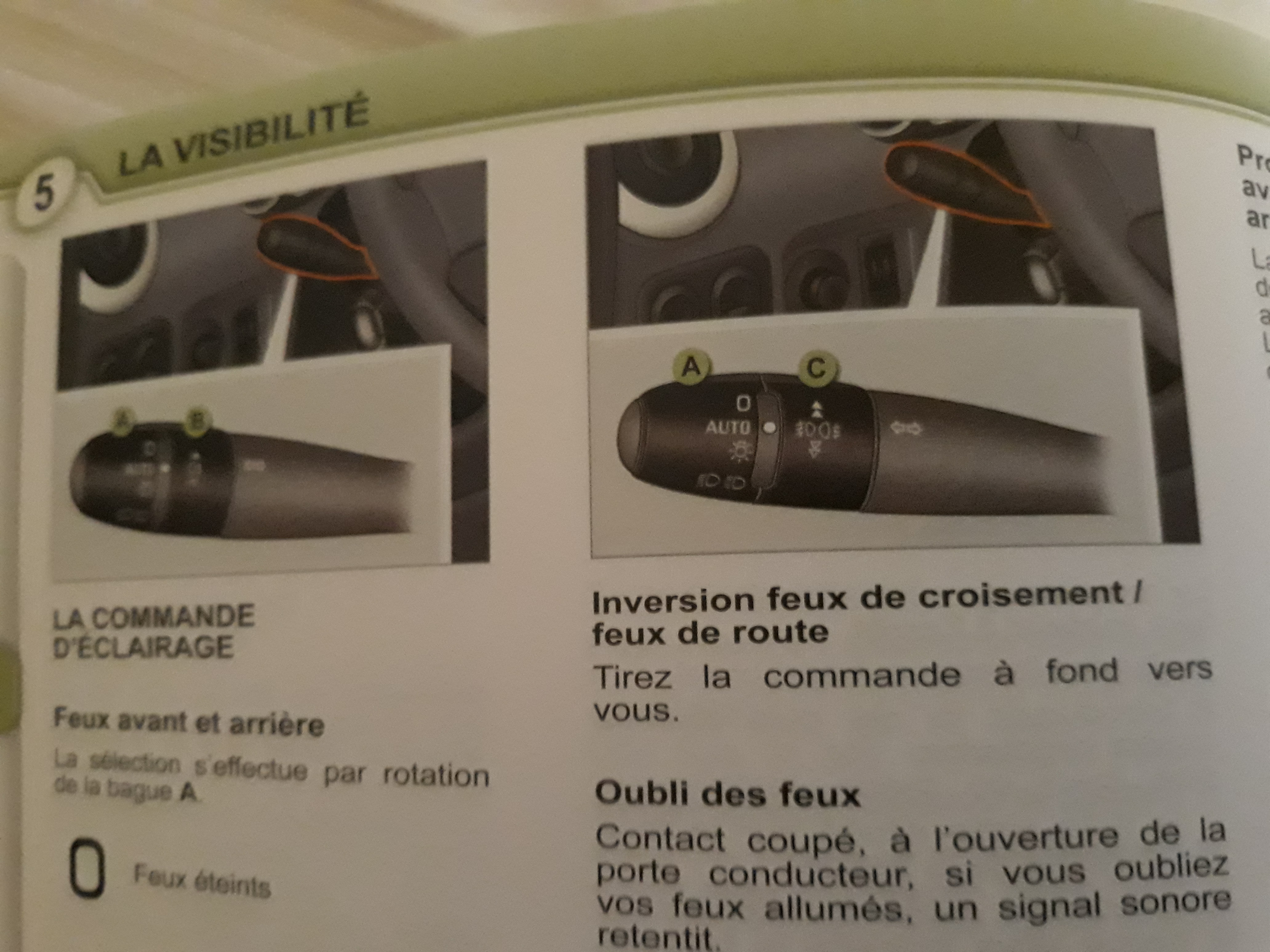

Sur la notice il est marqué "allumage automatique des feux" ????
Messages : 13553
Re: Le bouton mystère au bout du commodo gauche
Tu dois avoir ça

Donc alors il n'est pas en panne, il n'a tout simplement pas d'utilité sur la version de ma 1007.
Peut-être a t'il une utilité sur les autres versions, selon les options etc.
Merci pour vos retours.
:merci:
Sur la mienne, il fonctionne et sert à activer ou désactiver les feux auto avec un appui long, contact mis mais pas le moteur. Je n'ai pas la position "auto" comme sur le manuel ci-dessus. :2:

Merci à toi Moulagaufre,
Je viens de mettre la clé sur la position 1 (avant le démarrage du véhicule), je suis resté appuyé 3 secondes et j'ai eu le message
"ECLAIRAGE AUTOMATIQUE ACTIF".
Je précise pour les autres que sur la manette gauche de mon commodo, je n'ai pas de gachette AUTO pour les feux.
