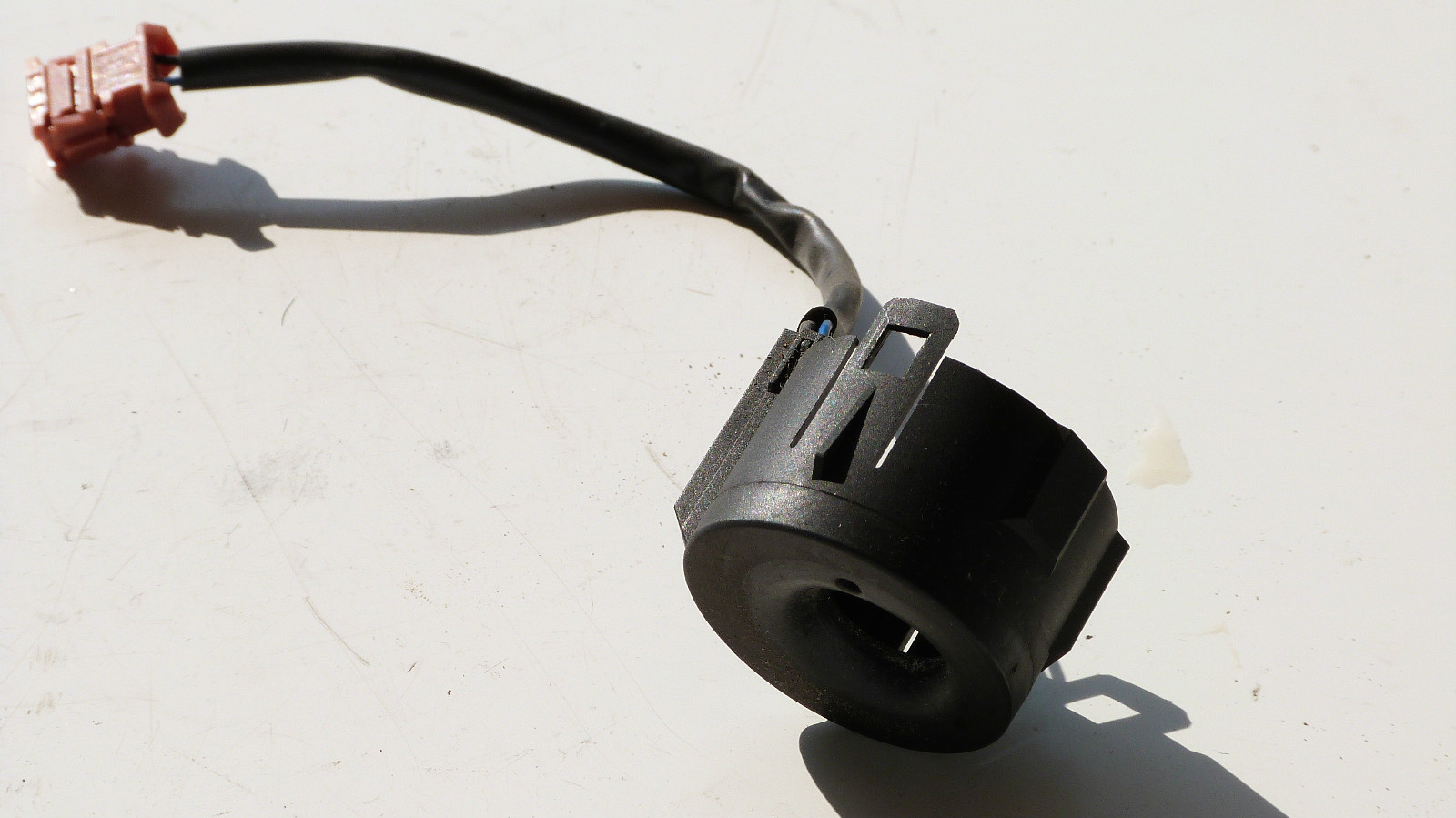

la partie neiman est mécanique ,par contre la partie noire en plastique c'est l'antenne transpondeur pour déverrouiller l'anti-démarrage qu'il suffit de démonter et à transférer sur le nouveau neiman
