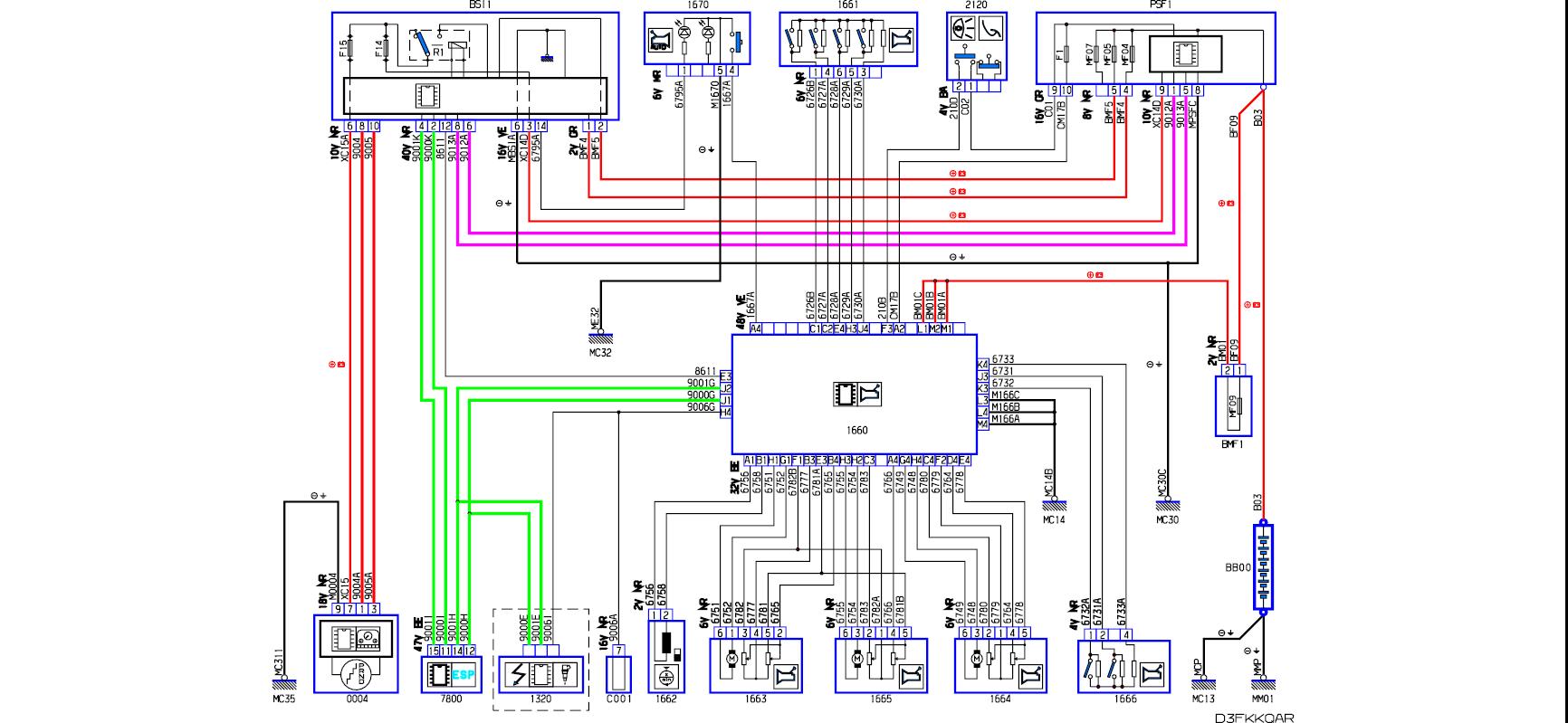

voilà le schéma :
Peut-être voir du coté d'une masse, c'est bizarre d'avoir 10 volts si la batterie est neuve et bien chargée.

mercis pour le schémas
oui je sais je la recharge on ne sais jamais
mais avec l ancienne elle était un peux gonflée javais fait le test et javais vérifier et a la batterie javais 12.6 v pendent le teste et 10 a la boite
Re: Problème plus moyen de démarrer ma 1007
Donc le problème de masse est possible.
L'alimentation en + permanent est assez directe, juste un passage par le maxi fusible n°9 dans le compartiment moteur.
Reste les masses à trouver.
Vérifie aussi s'il n'y a pas de l'eau ou de l'humidité dans le connecteur du calculateur.
