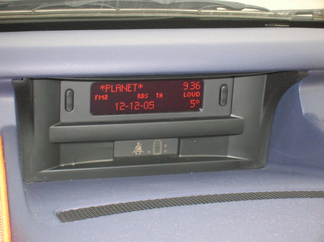

Alors voilà, l'afficheur de l'ordinateur de bord n'a plus d'éclairage, donc on voit plus rien, je pense que c'est les ampoules derrieres qui sont HS car sa a commencer d'un coter d'abord et apres plus rien du tout.
Mon probleme c'est que je ne sais pas comment on peut demonter, j'ai pas reussi a trouver des tutos sur le net appart sur ce forum, mais impossible de voir les photos donc sa m'aide pas ^^
Si quelqu'un pouvait m'aider sa serais gentil :)

https://www.youtube.com/watch?v=UsLTa5RzalE" onclick="window.open(this.href);return false; ! ce n'est pas pour une 1007 mais c'est le même principe cela devrait pouvoir t'aider :g03:

Mais il me semble pas que sa soit. Possible de lever ou descendre la casquette car c'est tout le tableau de bord enfin je crois

donc !! en tirant sur la gapette elle vient et on a accès aux visses torx :g03: ouff !ya pas besoin de tout virer :lolflag:

Une bonne chose de faite, j'ai reussi tout demonter, reste plus qu'a changer les ampoules et voir si le probleme est resolu ;)

Tout refonctionne, merci de votre aide :)

J'essaye de démonter mon afficheur en vain. J'ai un EMF-A, je tire sur la casquette comme indiqué sur les photos, je peux voir les trois clips détachés sur la partie supérieure, mais après j'essaye de tirer et ça ne vient pas. Je n'ai pas envie de trop forcer au risque de casser la pièce plastique. Y'a-t-il une technique particulière ?

Non il faut juste tirer un bon coup sec vers toi et ça viendra sans rien casser,ça fait un peu peur mais ça passe ne t'inquiète pas.

Pourtant on dirait vraiment que ça coince dans les angles, je tire vers moi ET vers le bas du coup ?

Elle est clippée à 3 ou 4 endroits sur le haut,à la limite tu peux utiliser une spatule avec un chiffon pour déclipper le haut puis tu la prends par le haut et tu la tire vers le bas vers toi ça va venir tout seul sans rien casser.Et après pour la remettre tu encastres d'abord le bas puis tu clippes le haut.

J'ai beau tirer, une fois les clips sautés, ça ne vient vraiment pas. Mon père a également essayé, sans succès. Je précise encore que j'ai un EMF-A, full can. Peut-être que la démarche est différente des versions van qui avaient l'ancien autoradio (RD3 je crois).

Non c'est le meme principe sur fullcan. Faut oser de tirer vers le bas, mais pas trop fort...

C'est curieux car ça vient en 2 secondes,elle a peut être été collée cette casquette si quelqu'un a déjà bidouillé l'afficheur avant toi va savoir.

Personne n'a bidouillé sur cette 1007, ma grand-mère l'a eu neuve et elle n'a que 17k km. ;-)
C'est quand même bizarre cette histoire, ça ne semble pas possible de se détacher visuellement, et on a beau tirer, ça ne vient pas… Encore une fois si jamais quelqu'un a le temps de faire une très courte vidéo, mais de toute façon je ne pense pas me tromper en réalisant la manip…
