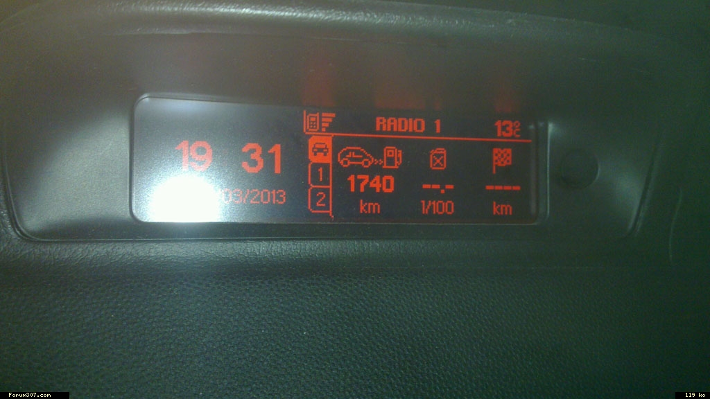

bonne nouvelle je suis aller mettre 40L~ de Sp95 sur un trajet de 64,1Km j'ai une conso moyenne de 8,1L/100km 8)

:5: :5: Tu étais accroché à un camion pour arriver a ~1700Km d'autonomie?? :f05: :f05: :f05:

maxi avec la Sw j'arrive a 900km
