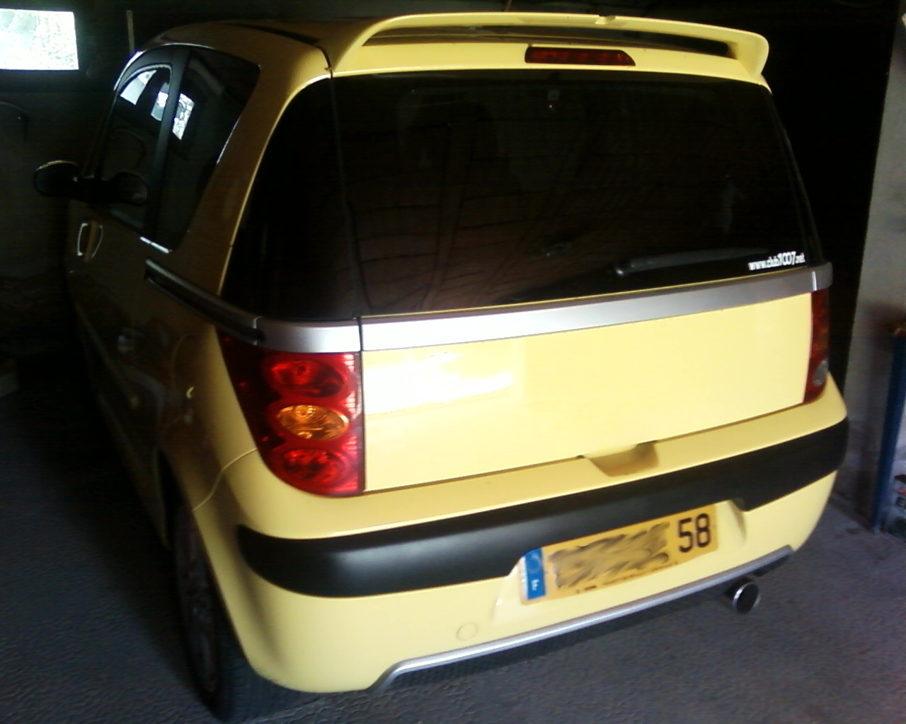

Ca y est , c'est enfin fait ! ! ! :104:
J'adore ! ! ! :104:

Je n'avais pas vu des photos du désiglage, mais le rendu a l'air propre, même en zoomant, on en voit aucun résidu, bon boulot :g03:

j'ai opté pour ficelle entre sigle et carrosserie , gomme (Oui Oui , une simple gomme , elle mange chaud mais je l'avais déjà fait sur ma 306) et un bon coup de polish !
Du coup je ne vois plus qu'une grosse rayure qui était la avant mais que j'avais pas vu avant . . . Mais j'adore ce lissage et pense sérieusement à faire pareil sur mon 807 mais madame n'est pas très motivée !
