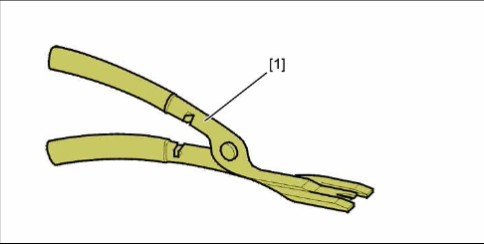

Sinon, dernière question (promis !), pour retirer les panneaux de porte, il y a t'il un moyen plus efficace que l'autre pour éviter de briser les rivets ? Commencer par le haut ou bas, utiliser un outil spécial ? merci !
Messages : 13332
Re: Porte HS, juste bip, rien d'affiché
L'outil c'est du spécifique Peugeot, déjà il ne le donneront pas & même si tu voulait l'acheter, ça ne vaut pas le coût car même si tu casses des agrafes, ça ne :arrow: coûtent pas chère
pour enlever le panneau commencer par les 2grosses visses , et ensuite démarrer par le bas du panneau a droite ! ( 0.18 cent) le clip il y en 9 sur chaque panneau !pour l'outil tu peux en confectionner un dans un fer très plat en forme de( Y style pince monseigneur) en plus mini bien sur :b7: :b7: :b7: :b7: :lolflag: et maintenir chaque clip vers le panneau en y allant très doucement ....

zebulon05 a écrit :pour l'outil tu peux en confectionner un dans un fer très plat en forme de( Y style pince monseigneur) en plus mini bien sur
Ça doit ressembler à ça
