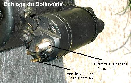

guimauve0169 a écrit :cooment je peut les tester ???
débrancher le fil du neiman, avec un morceau de fil de 2,5mm2: relié + batterie et la petite cosse: vers le neiman. / pour tester le neiman,un voltmêtre au bout du fil du neiman et faire plusieurs phase de démarrage normal avec la clef de contact Attention aux courts circuits,la 1007 n'aime pas ça!-

je vais voir tous ça samedi. Merci pour tout t conseil eclairer la rotule.
Question bête mais ou est le démarreur il pas sembler l avoir aperçu lors du changement de la batterie.
Re: Problème voiture dèmarre pas !!!
Sous la voiture,entre la boite de vitesse derriére le bloc-moteur,! Chandelles impératives!guimauve0169 a écrit :je vais voir tous ça samedi. Merci pour tout t conseil eclairer la rotule.
