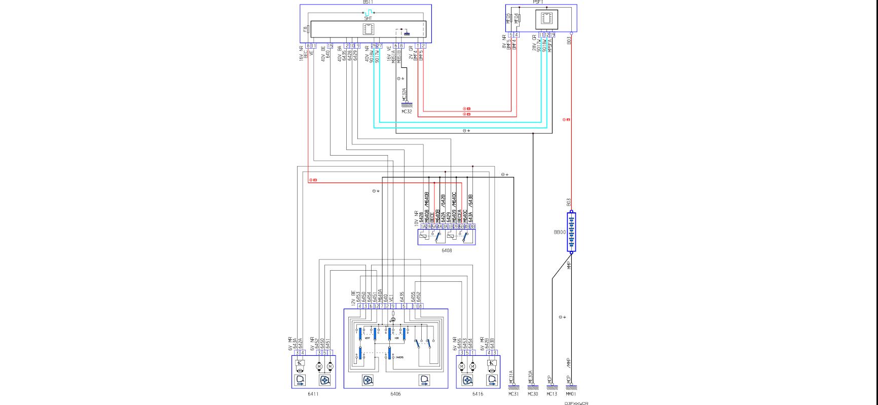

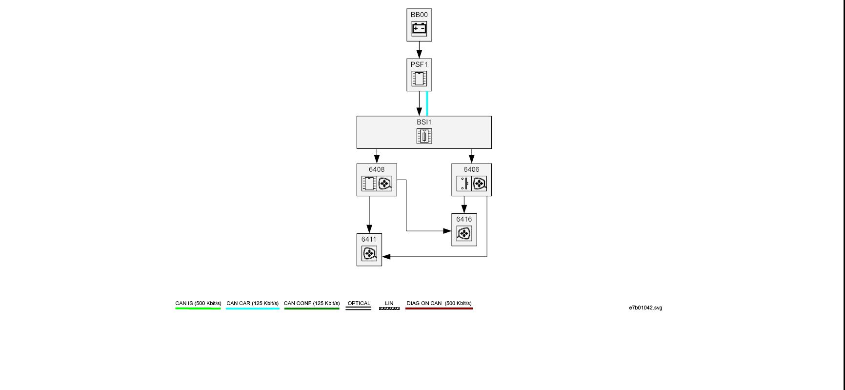

panne rétroviseurs électrique
mes deux rétroviseurs électrique sont en panne.
Je pensais à un fusible mais la lumière du plafonnier fonctionne et d'après le schéma ils sont sur la même fusible.
Quelqu'un aurait-il une idée d'où ça pourrais venir ?
Merci
Ma voiture : Peugeot 1007 de 2005 1,6 16V 109CV Sporty Pack
Merci
