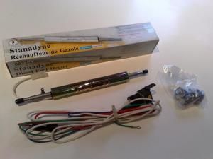

si vous avez des soucis de démarrage par grand froid, c'est que la paraffine se fige dans le filtre d'alimentation dans ce cas mettez 2 a 3 boules de NAPHTALINE au moment de faire le plein et vous n'aurez plus de problèmes :g03: ou alors installer un réchauffeur comme celui ci Image
Re: Gasoil qui se fige par grand froid !
:47: Zeb tu l'as retrouvé et celui ci c'est du réchauffeur,il existe depuis quelque dizaine d'années,on le monte directement sur la durite d'aspiration au plus prés du filtre d'origine et il fait son office dès le démarrage en réchauffant le circuit complet de gasoil par l'intermédiaire du retour au réservoir et c'est une bonne chose car il est prouvé qu'un réservoir à 2/3° ne produit plus de paraffine et bien souvent la température grimpe au delà!!! :g03:

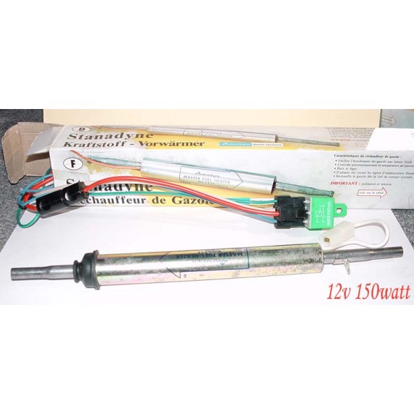

Tenez,je l'ai retrouvé,celui là c'est un bon,,il réchauffe tout le circuit de GO jusqu'au réservoir,Stanadyne 12 volt 150watts à brancher sur le PSF1 + accessoires et sur le + batterie, il coute moins de 50€ sur le web en ce moment! :g03:
