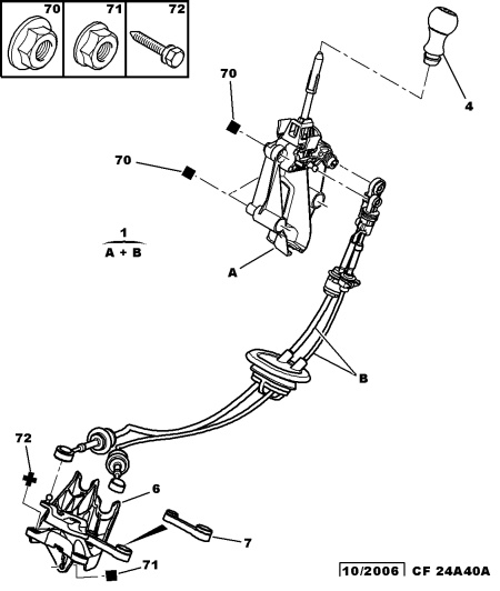

Ma femme a pris la voiture et m'a fait remarquer qu'au moment de la vérification du point mort lorsqu'elle tapait sur le levier de vitesse vers la gauche, celui ci se cogner contre quelque chose de métallique???... Après des recherches sur le net j'ai pu lire des défauts récurrents sur ces boîtes avec des casses régulières!!! Je viens de l'avoir j'espère qu'elle ne me prendra pas un os!!
Est ce grave docteur?

DK 59,encore un ch'ti Vérifier le serrage de la visserie :70/71/72 Et vérifier si pas de jeu dans la biellette n°7 car normalement pas de claquements au point mort sur la BE4R! et voir les 4 rotules de câbles si elles n'ont pas de jeu!!! :82:
