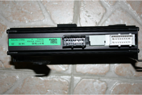

Pour les references pour ce ampli JBL:
Connecteur 16 voies: 6541H7 NOIR = 3.74 euro
Connecteur 16 voies: 6541P6 BLANC = 2.46 euro
Clip faisceau 6541H2 1x sac de 10: 10x0.53 = 5.30 euro
clip faisceau 6541E7 3x sac de 10: 30x0.56 = 16.80 euro
Les 6541E7 j'en ai trop mais je les ai deja utilisé pour autre choses aussi ! Assez pratique de les avoir en stock pour moi... Et aussi pour faire le faisceau vers le RD4, je vais retirer les clips du ancien connecteur et mettre dans le nouveau et brancher les nouveau clips sur le faisceau que je dois construire. Comme cela je ne dois pas couper des cables d'origine!
