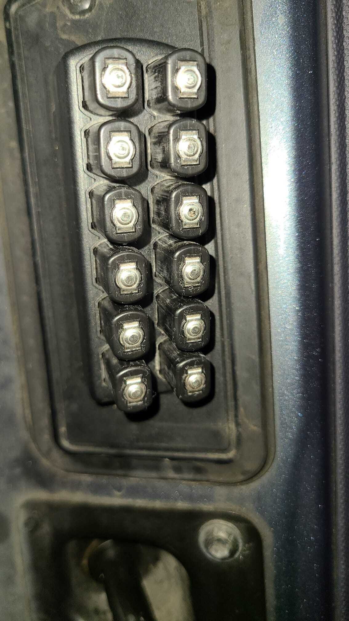

Quel est l'état des contacts du piano ? Brûlé ou creusés ou pas du tout ?

Les contacts du piano je les ai tous nettoyés, ça n'a rien changé, et ils semblent en parfait état. Je ne vois pas de déformation..

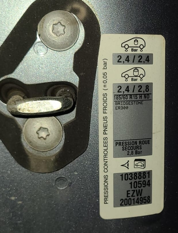

Puis-je avoir ton numéro OPR sur l'étiquette présente sur le montant de portière ?

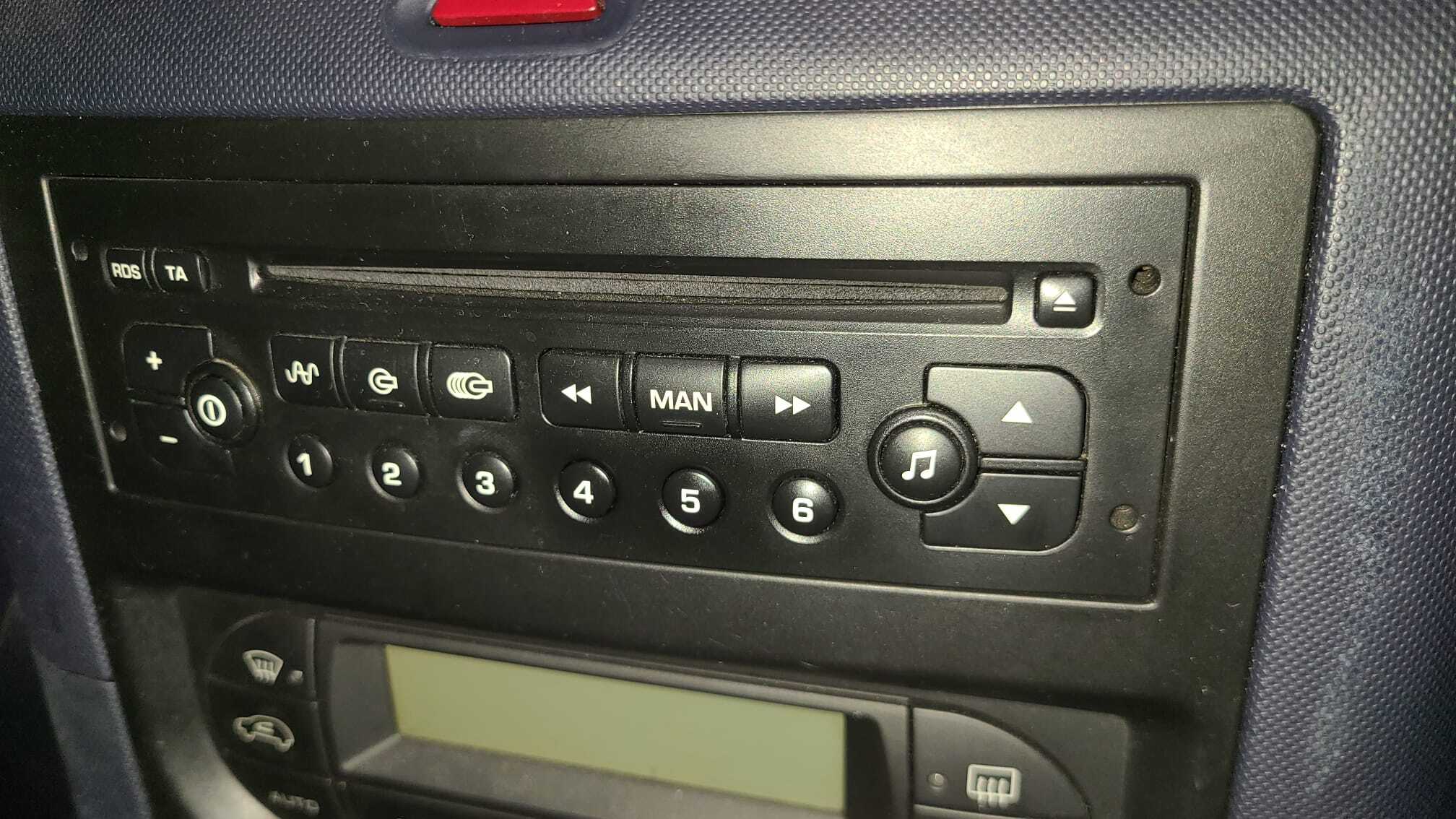

Le volume de l'autoradio se règle par l'intermédiaire de deux boutons ou d'une molette ?

Pingoo a écrit : jeudi 22 février 2024, 19:02:44 Puis-je avoir ton numéro OPR sur l'étiquette présente sur le montant de portière ?
Entre J et H sur le montant passager, j'avais environ 0,4V.
Pour les autres questions voici les images, les étiquettes étaient du côté conducteur.
D'après le code OPR et ce site :
- Date de production : 18/04/2005
- Usine de production : Centre De Poissy
Merci pour ta persévérance :)

Pingoo a écrit : samedi 24 février 2024, 14:25:33 As-tu constaté un mouvement de va-et-vient de la part de la gâche au moment ou la porte se verrouille en fermeture juste avant qu'elle se réouvre ?
Par contre,sur la photo,elle est indéniablement en position ouverte.

dartagnan a écrit : samedi 24 février 2024, 17:43:55 Par contre,sur la photo,elle est indéniablement en position ouverte.
Je pense que c'est la gâche l'origine du problème même si ce n'est pas logique.
Reste avant de tester la gâche un contact à vérifier au niveau des contacteurs piano. Il y a en effet une mise à la masse par cet intermédiaire du BSI, je suppose donc qu'il récupère l'information portes en fin de course par ce biais.
Je prépare la procédure de test des deux éléments.
La photo est celle de la porte conducteur, porte qui n'a aucun problème :)
C'était pour fournir l'étiquette.

Pingoo a écrit : samedi 24 février 2024, 17:58:42
A la fin nous pourrons poster une procédure complète de recherche de panne...
Aie, je suis donc bon pour démonter l'arrière et tenter de récupérer la gâche comme dans ton tuto ? :111: (si j'y arrive..)
