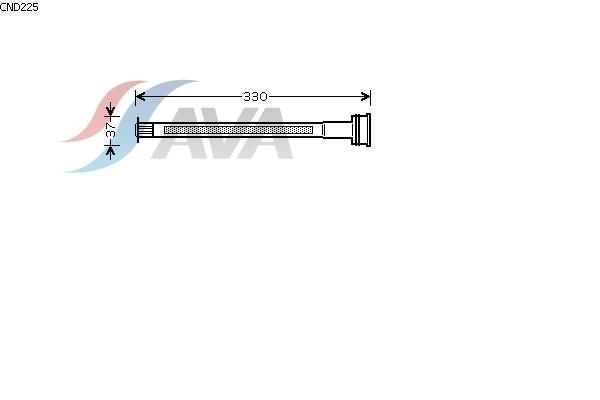

:g03: Peut être ; la bouteille déshydratante ,par contre ce n'est pas une piéce coûteuse,on l'a voit bien en dessin içi!!!.....A+Image

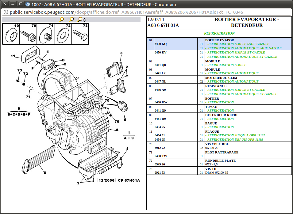

Voilà le dessin de la clim, le petit tuyau qui évacue l'eau c'est le 8.
Re: De l'eau qui sort des aérateurs du tableau de bord
:helloyelow: J-Y pour savoir si l'évacuation n'est pas bouchée, il faut regarder sous l'auto au démarrage avec la clim enclenchée tu dois avoir une petite flaque d'eau de 15cm de diamètre environs, si pas de flaque, évacuation bouchée !
