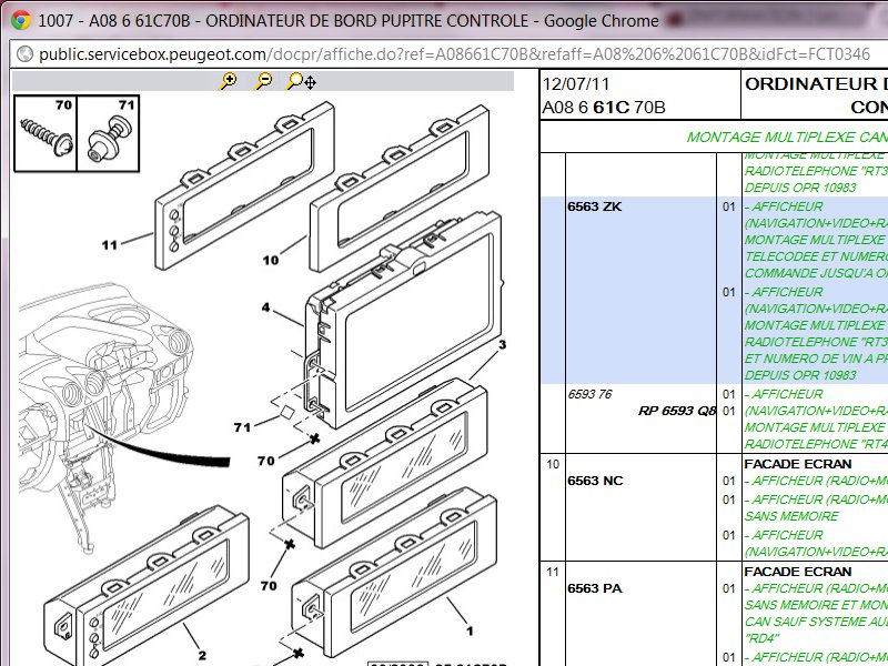

Quand j'ai acheté ma 1007, déjà je voulais mettre un kit JBL en seconde monte...
J'ai vite laissé tomber ;)
Alors voici ma dernière lubie, mettre un RT5 à la place de mon RD4.
En plus c'est facile, personne ne l'a fait sur le forum ;)
On commence à trouver sur Ebay, Leboncoin des RT5 + écran à 600~700€
J'ai commencé à regarder sur Service Box tout ce qui manque
David, cher admin :37: peux tu jeter un oeil et me dire si je n'ai rien oublié :merci:
pour info les prix chez M. Peugeot du RT5 + écran plus de 2900 roro !!! :f02:
00006579HT RECEPTEUR 2 051,00 EUR
0000659376 AFFICHEUR 874,46 EUR
Ensuite faut changer l'antenne je pense :
00006561JS BRIN ANTENNE 11,00 EUR
00006561JR EMBASE ANTENNE 84,00 EUR
0000658733 CABLE D'ANTENNE 90,00 EUR
Est-ce qu'on a besoin de l'adaptateur ref. 00006561WE (MONTAGE MULTIPLEXE CAN CAN ET BI TUNER RADIO) ?
puis le micro :
00006563HS MICRO TELEPHONE 31,31 EUR
00006563JG SUPPORT MICRO 2,70 EUR
J'ai pas trouvé le câble micro :84:
Enfin le cable écran
00006593P8 CABLE ECRAN 18,37 EUR
C'est la ref pour le RT4 Je n'ai pas trouvé pour le RT5, c'est bon ?
Bon ensuite "yapluka" :lolflag:
Merci d'avance si quelqu'un peut déjà m'aider pour les pièces
@+ Laurent

Ah, une autre question, est-ce qu'il y a un cache spécial autour de l'écran du RT3 ?
parce-que sur servicebox il y a uniquement un cache pour les petits ecrans
parce-que sur servicebox il y a uniquement un cache pour les petits écrans
[ [url=http://www.imagehosting.club1007.net/im ... BPC_tn.jpg] ][/url]
Au niveau pièce, ce n'est pas moi qui acheté c'est mon pote mais du fait que je suis déjà équipé du RT3, j'ai déjà tout l'équipement GPS. Moi, ce n'est qu'une adaptation.
Pour le cache-je peux te dire ça demain, il suffit que je regarde sur la voiture. Mais de mémoire, il y a bien un cache noir, car le tour de l'écran est couleur métal/argent d'origine.

OK, j'ai trouvé, le cache pour l'écran :
00008212QQ FACADE ECRAN 19,10 EUR
