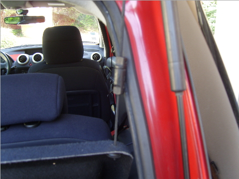

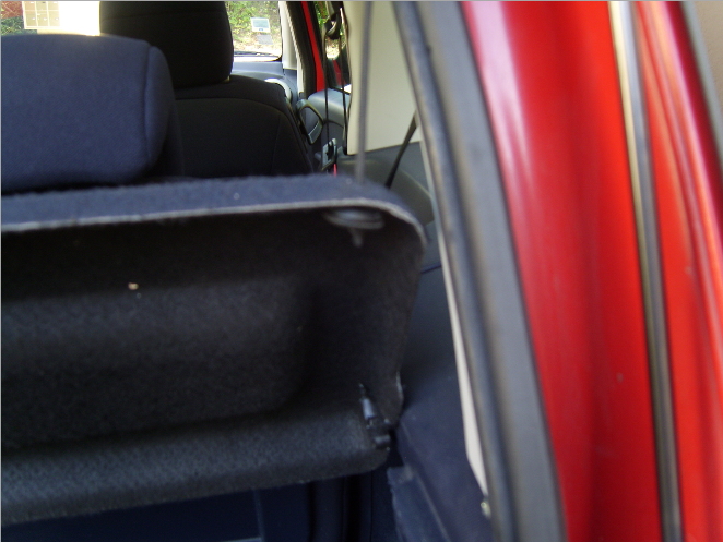

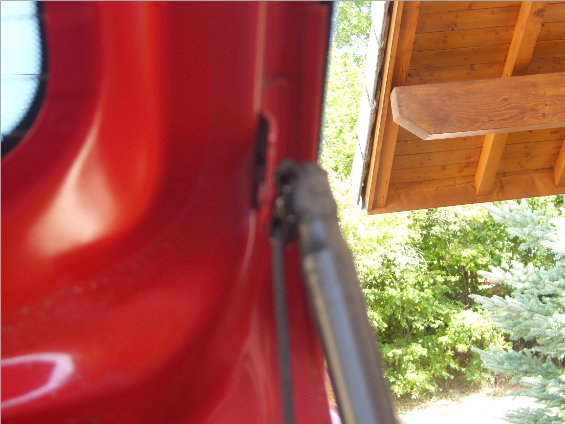

Je sais pas pour vous, mais moi ça me plait pas que la planche reste en position basse quant on ouvre le hayon, alors j'ai bricolé a l'aide d'un bout de ficelle élastique, un vieux porte fusible; pour que ça soit démontable, puis deux petit troues pour fixer. La suite en images.
L'acces au coffre et nettement plus pratique
perçage d'un trou a coté du verrin
trou sur planche
porte fusible pour retirer la planche

Ou es-ce qu'on trouve le truc a fusibles ? C'est bien un truc comme ca? : http://be.farnell.com/littelfuse/015503 ... dp/1677290" onclick="window.open(this.href);return false;
Au fait ca ne doit pas etre un elastique, un cable avec la bonne longueur quand le hayon est ouvert est assez, il sera trop long quand la porte est fermé mais ce n'est pas grave pour moi.

Tout a fait pour le truc a fusible, j'ai mis ça et l'elastique parce que je les avez sous la main, et une ficelle rigide fera aussi bien en utilisation

Ben moi je pensais de mettre un boulon assez long a coté du verrin et faire un oeil dans le fil et l'accrocher au boulon

yvesdm3000 a écrit :Ben moi je pensais de mettre un boulon assez long a coté du verrin et faire un oeil dans le fil et l'accrocher au boulon
Attention avec le boulon ça risque de pas le faire avec le joint du hayon.. :110:

j'ai mis le principe en application aujourd'hui ! :g03: essais très concluants ! avec une petite variante, je l'ais accroché directement au téton du vérin a l'aide d'un petit mousqueton style porte clés ! :27:

Zébulon, Sur ta 3e photo, on dirait que le câble est à l'intérieur : c'est une illusion d'optique ?

Oui Vinouchette, une illusion d'optique, cela doit être du a l'angle de prise de vue, et que ce soit un cordon non élastique ! :g03:

Merci à vous tous ! Vous m'avez inspiré ! J'ai pris un cordon noir style lacet ou fil de capuche de parka, un noeud en haut à la fixation du vérin puis il suffit de passer dans le petit trou (merci la visseuse sans fil) à l'angle de la plage et pour finir,dessous , un "serre fil" à poussoir comme on trouve sur les cordons de capuches de coupe-vent ou de jogging. C'est retiré en 2 seconde........Bon c'est vrai il a fallu 3 ans avant que je m'y mette.....mais c'est fait !.......et ma chérie est contente et çà, çà n'a pas de prix !!
