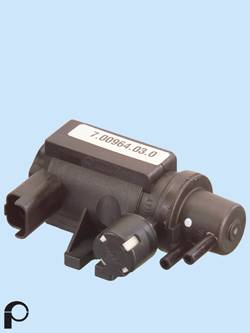

A mon avis NON en tout cas pas la pneumatique puisque les diagnostics de mécanos sont erronés et doivent faire appel à l'extérieur(plateforme PSA) :5: pour trouver les pannes! Comment veut tu que l'ODB détecte la panne si elle n'a pas de capteur? Elle est détecter mais indirectement par le transmetteur de pression des gaz d'échappement! Et possibilité de marche en mode dégradé!!!! :g03: ......A+Image

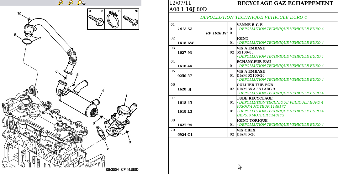

En regardant sur servicebox, les 1007 1.4 HDi sont toute euro IV, et donc avec une vanne à commande électrique.

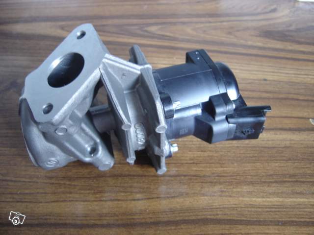

Actuellement sur leboncoin il y a ça...
REF 700414...... PEUGEOT 1007
:arrow: Ici pour 220€ dans le 38

user99 a écrit :En regardant sur servicebox, les 1007 1.4 HDi sont toute euro IV, et donc avec une vanne à commande électrique.
[ [url=http://www.imagehosting.club1007.net/im ... 16J_tn.jpg] ][/url]
J'ai mal vu, il y en a aussi à commande pneumatique: ref :1628 XV contre 1628 PF pour l'élec. nouvelle version et 1628N8 pour l'ancienne.

1007duquatre9 a écrit :Actuellement sur leboncoin il y a ça...
C'est une ref valeo ça ;) et c'est cher re ;)

Vous cassez pas le tronc,elle ne se monte pas sur le moulin à Zebulon05 :g02:Image

Suite aux investigations très poussées (normal) le résultat des courses s'avères être, une inversions des durites d'aspirations et de refoulements des gazs sur le transmetteur de pression
Pierburg ref Peugeot 1628ZT
