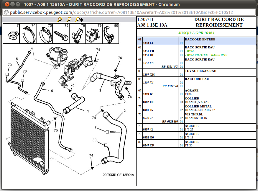

Il y a une question que je me pose depuis un petit moment sur les TU5JP4 de certains modéles automatiques de chez PSA ,ils sont en possession d'un échangeur thermique Huile/eau et je me demande si ils l'ont garder pour nos 1007 2Tronic!.... Est ce qu'il y a quelqu'un qui as de la docu la dessus car c'est une piéce mécanique dont on ne parle pas souvent! :g03: ......A+

Le circuit de refroidissement ressemble à ça :
Y a pas d'échangeur huile/eau.

Merci David,ils ne l'ont pas monté en 2 tronic, mais je n'en été pas certains!.......A+ :15:
