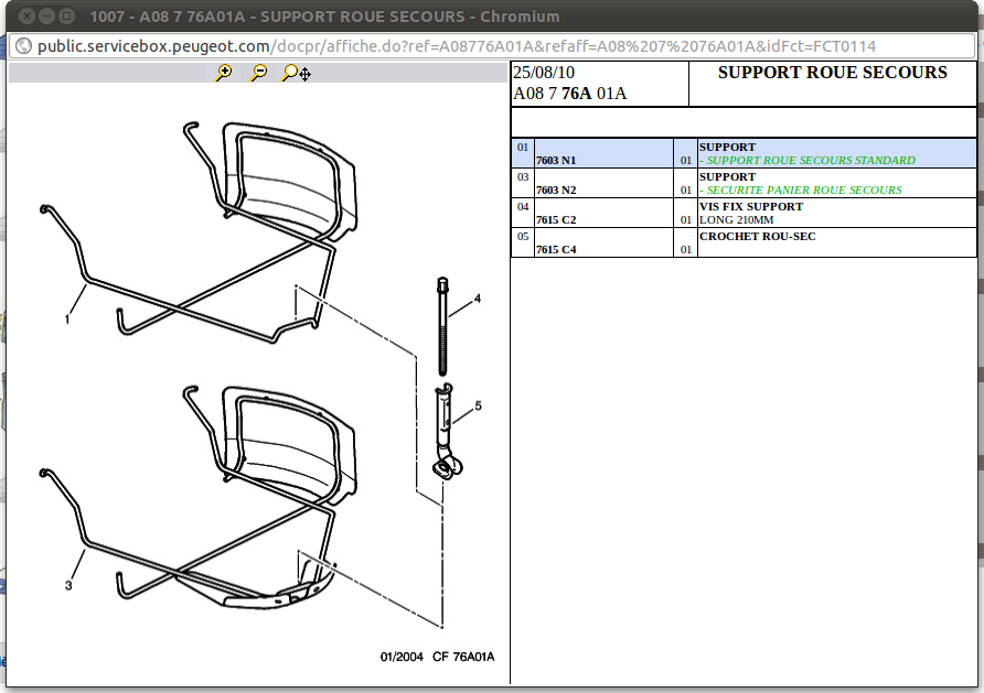

j'ai emprunté la 1007 de mon père et j'ai crevé!! j'ai fait changer mes pneus mais on n'a pas pu me remonter la roue de secours avec le cric sous la voiture, car il manque la barre m' a t-on dit. je n'y connais rien et je ne sais pas comment s'appelle cette pièce, j'espèreque vous pourrer me renseigner sur le nom exact de cette pièce et si je peux la trouver ailleurs que chez peugeot, et le prix éventuellement.

Le kit complet c'est ça :
Dis nous ce qu'il te manque.

Si maintenant il manque la barre, alors :84: comment tenait l'ancienne roue de secours :?:
Re: Pièce maintenant la roue de secours
Je parie qu'il manque la petite barre d'attelage de la vis sans fin au panier de roue de secours elle est très fragile et elle a du casser au démontage en tout cas dépose obligatoire du panier pour soudure à l'arc! Et graissage du verrou,à tout les coups il était grippé! Tiens David tu dois avoir ça : le schéma du panier.......A+

oui, j'ai ça :
Oui,merci David, il y a eu des modifications car en avant première on a pas le même modèle il s'agit d'une barre qui empêche le crochet de tourner sur lui même et de se décrocher pendant la remontée du panier! Où ils ont arraché le crochet au démontage!.....A+
:g03: Pour en revenir au panier de roue de secours, David a mis une photo des pièces plus haut,en cas de défaillance ou de grippage du verrou de panier, il est interchangeable et n'est pas compliqué à remplacer : Réf en deux pièces 7615 C2 et 7615 C4 :84:
