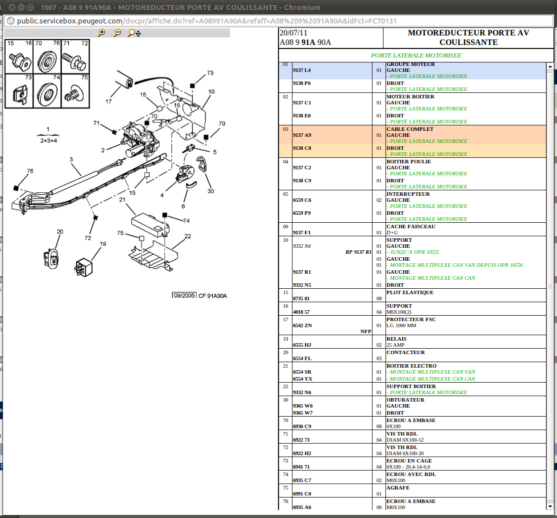

En parcourant le forum, j'ai bien trouvé le plan du système de moteur/câbles d'entrainement.
je pense me lancer dans le démontage direction le moteur, pourrais-je profiter de la documentation dont vous parlez plus haut ?

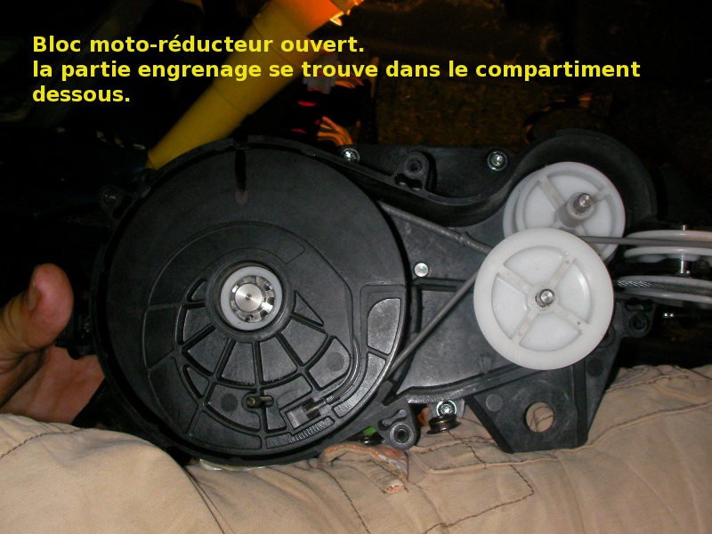

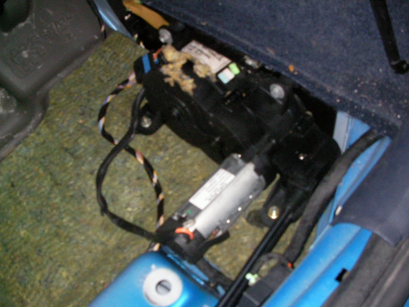

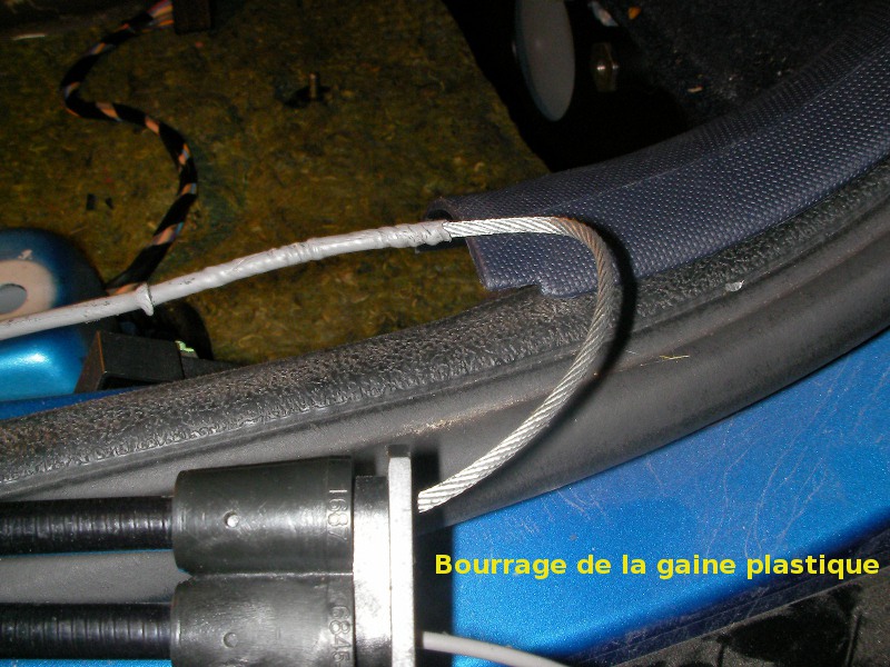

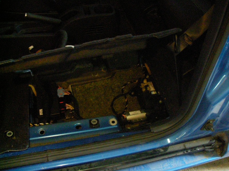

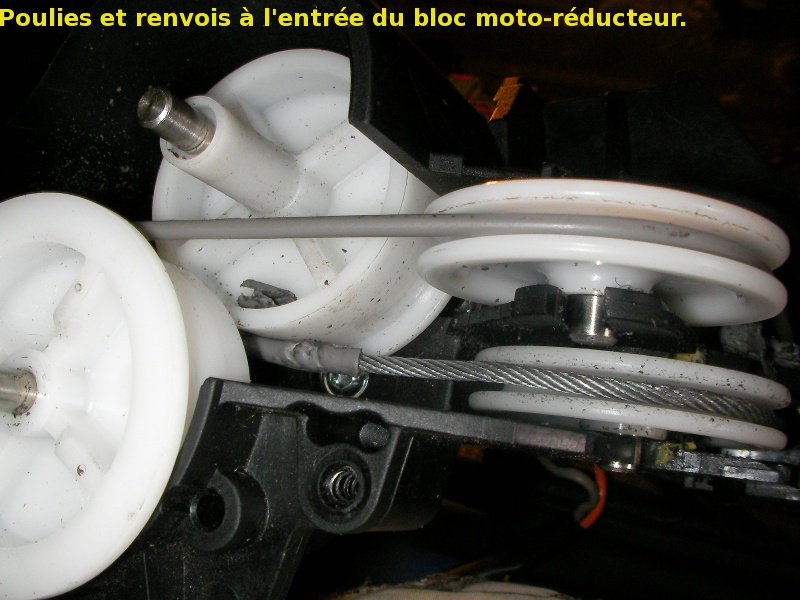

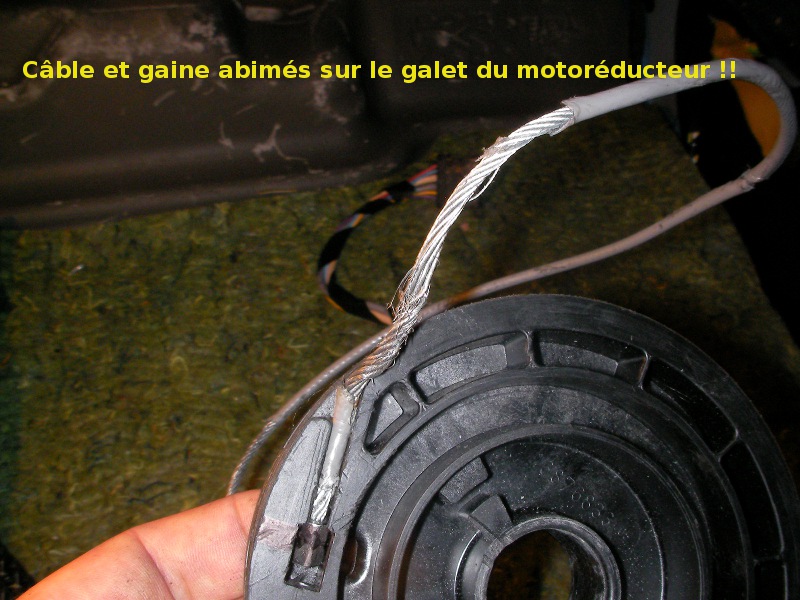

c'est bon, tout est démonté !!!
La cause du problème, la gaine en plastique qui enrobe le câble acier.
Sur le câble qui permet de fermer (le plus gros de deux), entre la goulotte qui se trouve dans l'habitacle et le moto-réducteur, la gaine est très endommagée voire manquante.
Cela a du créer un bouchon dans la goulotte, impossible de faire glisser la câble à la main !!!
J'ai déposé le moteur du moto-réducteur, il tourne à la main sans point dur. Il faut que je me trouve une petite alim 12V pour le tester.
Pour les câbles, peut-on les acheter seuls ? si oui, à quel prix faut-il s'attendre ?
j'ai fait quelques photos pendant la manip, je vous fait un post à la fin.

David, je viens de trouver ton second lot de doc technique, je m'étais lancer dans le démontage de la porte sans.
Par contre pour le remontage et le réglage, cela va bien m'aider.

Euh là je suis bluffé
Bravo à la fois pour la manip et pour le reportage. Les photos sont très explicites.
