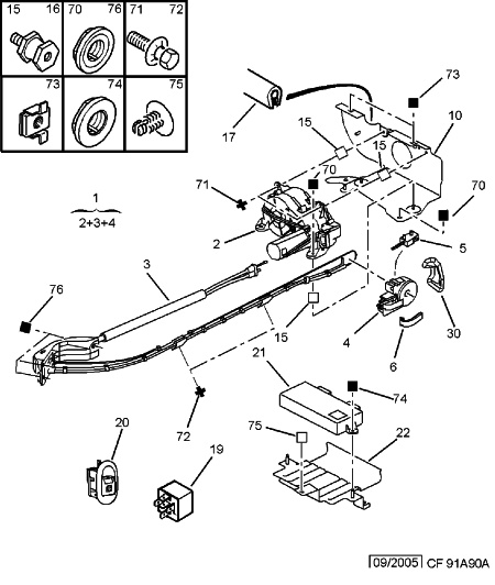

Si ca peut t'aider ceci c'est un dessin du motoreducteur:
Je n'ai jamais touche a cela, je ne sais pas comment il fonctionne donc je peux que deviner...

Quand je travaillais sur la 1007 j'avais deja remarquee qu'on pouvais ouvrir et fermer la porte sans avoir besoin du 12V (Je devais commander des choses que je pouvais pas prevoir chez pigot et pour cela la 1007 a ete dormante et inoperante pendant une semaine)... Mais c'est assez dur parce qu'on doit bouger ce electro-moteur aussi. Je me demande si ca devient plus facile sans le moteur de porte ?

Ce sont les moteurs qui sont dur à bouger, comme le dit franzouille, quand il n'y a plus de moteur, la porte bouge facilement.
Je pense que Peugeot avait prévu qu'il y aurait peut être des versions avec porte manuelle, c'est pour cela que la désactivation est possible.
