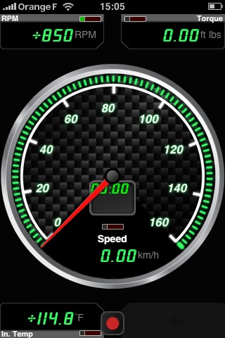

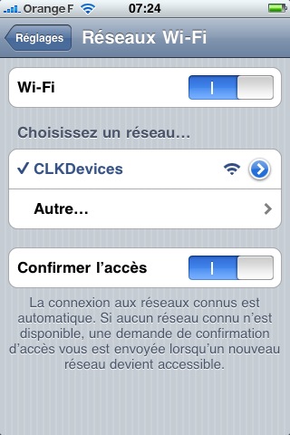

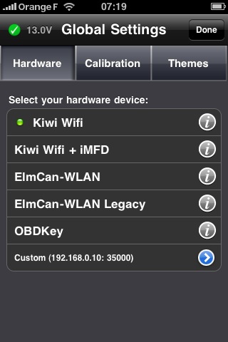

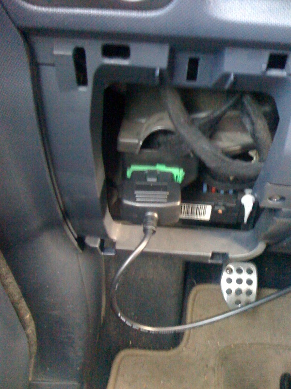

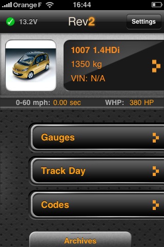

Re: Afficher la temperature du moteur sur un RD3

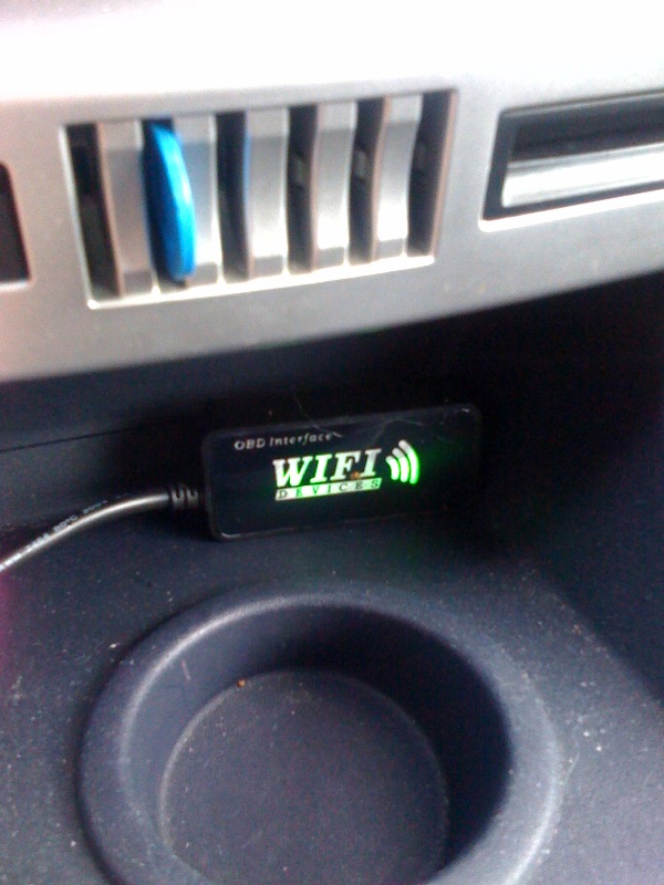

Ça y est, j'ai le matériel et le logiciel : prise OBD WiFi (nettement moins cher que la solution PLX Kiwi) et logiciel REV (pas donné) ...

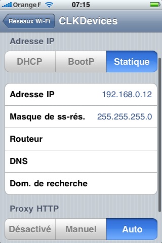

Configuration matérielle :
Configuration logicielle :

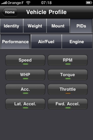

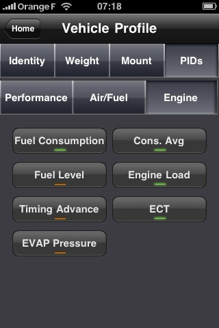

Paramètres disponibles :
En plus de la tension batterie visible en haut à gauche de l'écran d'accueil (voir ci-dessus) ...

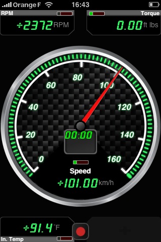

Sorties :

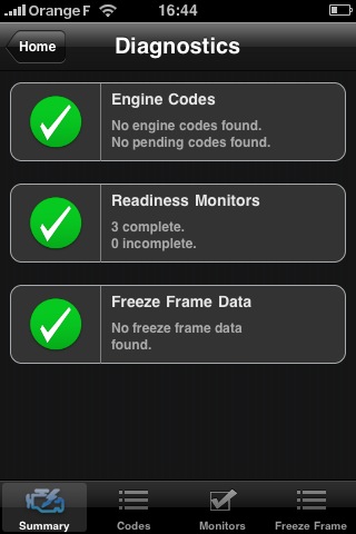

Diagnostic et codes DTC éventuels (effaçables) :

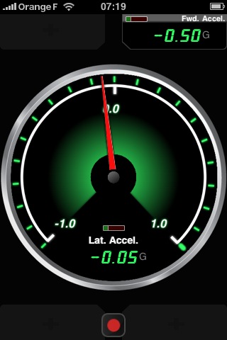

Accel (issu de l'Iphone, pas de l'OBD) :

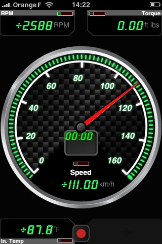

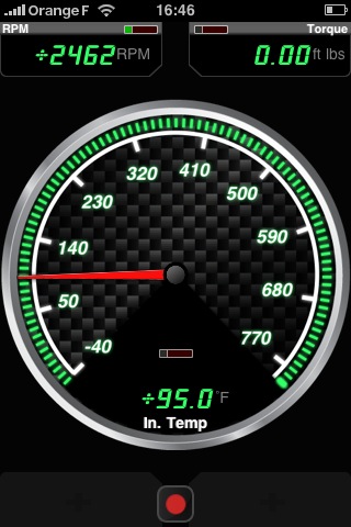

Tableau de Bord (configurable) ... pas de couple en haut à droite puisque j'avais levé le pied pour prendre un screenshot :
Visu température, au redémarrage moteur chaud en bas à gauche de la première photo et en fonctionnement en plein écran sur la photo de droite (l'échelle n'est pas tout à fait adaptée) :
