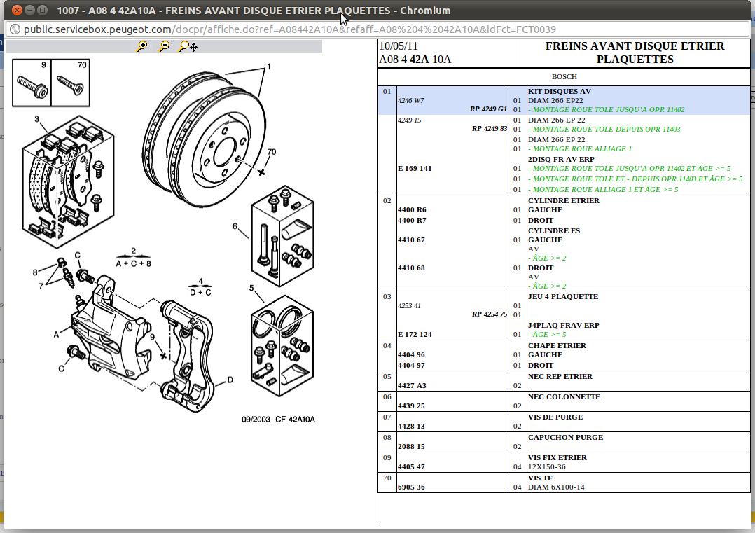

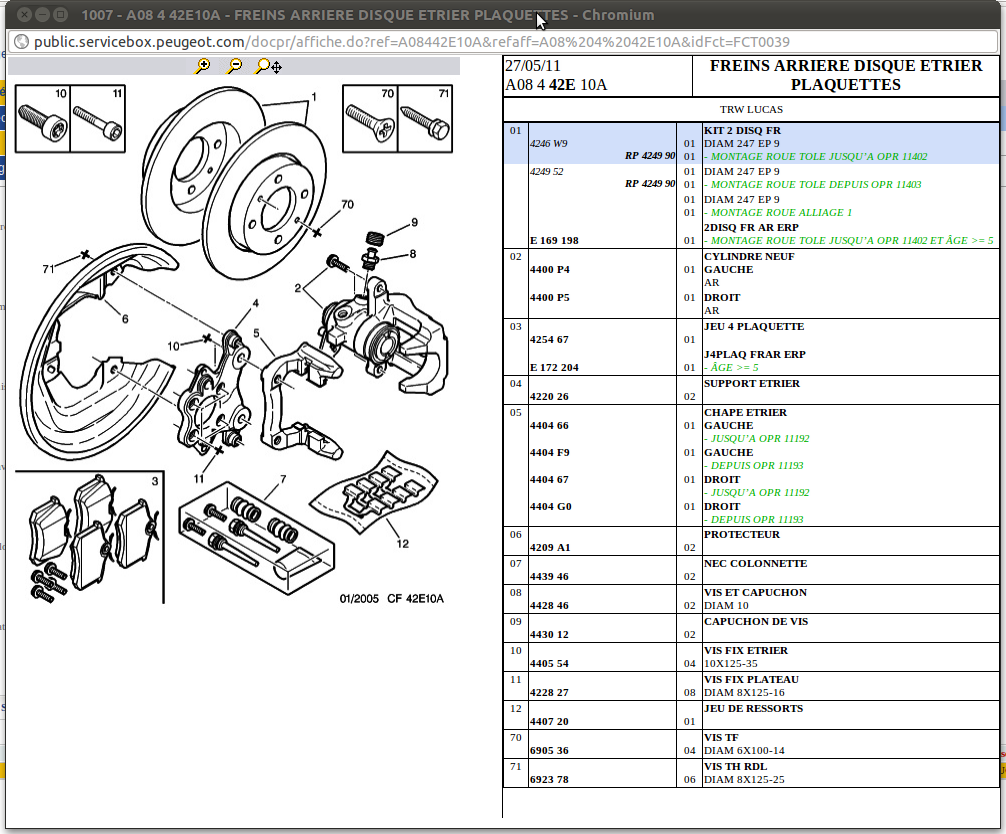

je voudrais savoir si quelqu'un connais les réferences des disques et plaquettes d'une 1007 1.6 16s 2-tronic(avant et arrière).
Merci.
Messages : 6579
Re: Références plaquettes et disques 1007 1.6 16s
Les références chez Peugeot :
Mais tu peux trouver moins cher sur internet.
Sur 1007 c'est du Bosch en monte d'origine.

Pour les disques avant j'ai commandé des Bosch BD536. Pour les plaquettes avant des Bosch 1 0 986 494 027 (23 599).
