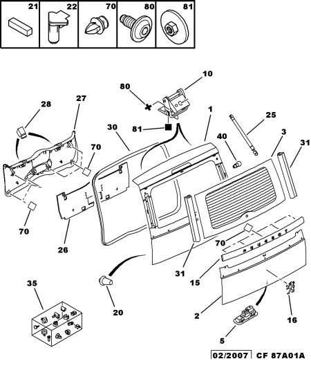

Bonjour David,je dois changer le G de Peugeot sur le hayon,est ce que tu aurais une référence pour le commander en direct! Merçi .....A+
Messages : 15660
Re: Monogramme PEUGEOT sur hayon!
certains se sont amusés à le décoller : il faut lancer une annonce , tu pourrais ainsi obtenir ta lettre manquante !
D'après ce que j'ai vu les lettres ne se détaillent pas.
Le repère 15 à 8742.P6 pour référence.
Messages : 6581
116 € pour le 15.
En bin dites donc c'est pas donné:incident réparé;merçi à David et user99. J'ai trouvé un double face transparent emballé sous film rouge de la marque: Plastofix,au moins un double face qui accroche vendu dans les magasins de bricolage et dans certains Feu Vert et qui résiste à 50 kgs mentionné sur l'emballage; Le G est en place! :b7:......A+ /www.entrenouscacolle.com/ :9euros
