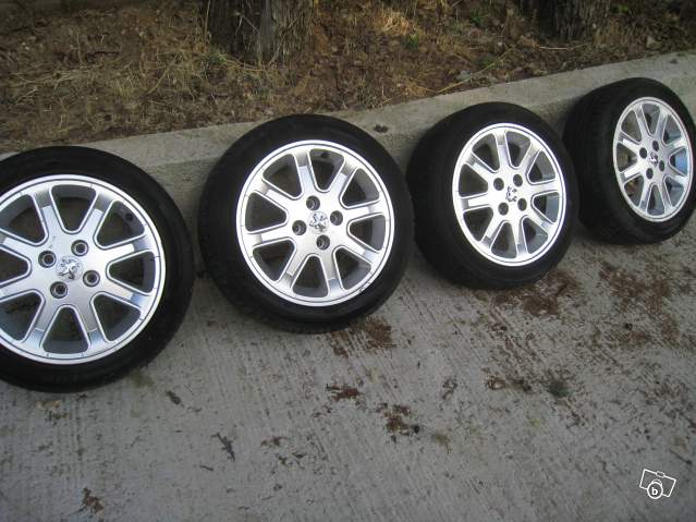

Tu nous feras une photo, je me demande ce que ca donne comme rendu les jantes de 206 sur la 1007.
Ce sont bien les sirocco que tu as trouvé?

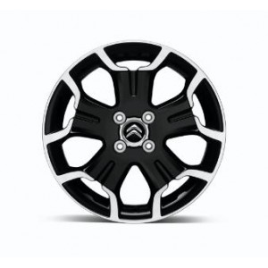

Je veux bien une photo ! Je trouve que ces jantes en tôle repeintes sont souvent du plus bel effet par rapport à certains enjoliveurs (dont la mode remonte aux années 1980), et certaines jantes alu. Quoique celles montées sur les DS3 ne se refuseraient pas !
Re: Les jantes de 206 en 15" sont-elles compatibles avec la
Tu veux dire celle la?
J'aime pas vraiment... Et surtout pas sur la 1007 ... :141:
