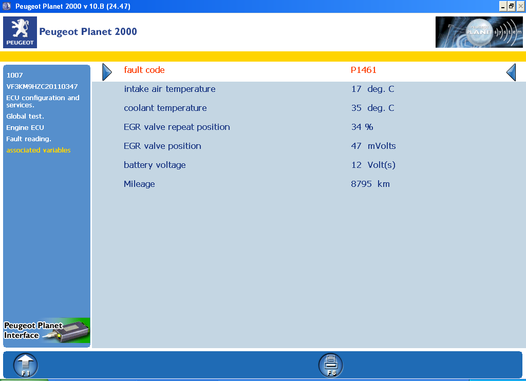

J'ai fait un petit diagnostic avec Planet et j'ai cet error ici. L'error P1461 et P1462 on dirait c'est pour le A/C (http://www.scangauge.net/DTC/PSA.html" onclick="window.open(this.href);return false;) mais peut-etre c'est plutot pour le systeme intercooling ?
Il y a un expert Peugeot qui peut m'expliquer un peut ce que ca veut dire? Je vais essayer de trouver des differences avec ma 307SW HDi 1.6. En tout cas, la voiture n'as pas l'air d'avoir un probleme ... Et en plus l'erreur est un peut contra-dictoire non?
P1461 A/C pressure sensor circuit voltage low
P1462 A/C pressure sensor circuit voltage high
Ce que ca peut bien etre c'est qu'il y avais un malfonction et ils ont repare ca sans resetter le logiciel ?

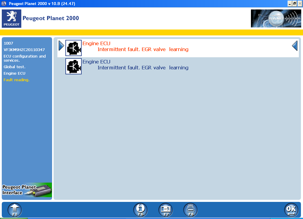

Perso, je ferai plus confiance aux indications du PP2000, c'est à dire défaut intermittent sur la vanne EGR.
Efface les défauts pour voir si ils reviennent.

A la coupure du moteur, le calculateur lance une procédure "d'apprentissage" de la course d'ouverture/fermeture de la vanne EGR afin de connaitre les butées max/min pratique pour déceler au plus tôt un encrassement (ou "grippage" de celle ci).
Je pense que ta vanne commence à être encrassée: un petit nettoyage s'impose avant qu'elle ne soit completement bloquée.

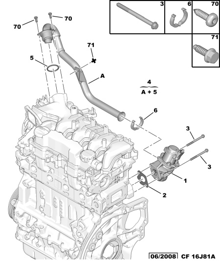

Un grand merci pour l'expliquation ! Je vais donc debrancher la vanne et la netoyer. Pas tres facile car elle est a l'arriere du moteur:
Re: Probleme signalé par PP2000
C'est une 1.6 ? Effectivement pas très accessible sur un montage type monospace comme la 1007. Tu peux nettoyer avec un nettoyant pour carbu et bien laisser sécher avant de la remonter.

Sur ma 307SW HDi 1.6 90ch c'est encore plus pire ! Et je viens de remplacer les bougies de prechauffage sur la 307, j'aurai du faire ca quand j'avais suprime un peut tout pour y acceder... Et bizarrement cet voiture est plus vieux et avec plus de kilometres mais elle n'a jamais donne cet erreur.

Ta 307 doit être Euro 3 et ta 1007 Euro 4, la gestion de l'EGR est différente selon la norme antipollution. En plus sur la 90 je ne suis pas sur qu'il y ait un refroidisseur sur le tuyau revenant vers l'admission alors que c'est le cas sur le 110.
