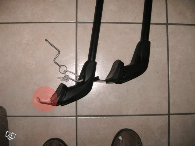

- Messages : 11345
- Kilométrage : 171079
Re: Barres de toit transversales Peugeot ref 9616.S2 conseil
Aucun ajout pour poser les barres.
La partie cerclée en rouge ne marque pas et même si c'était le cas, c'est sous le joint de porte
