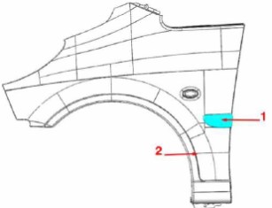

Je suppose que c'est de la baguette de protection que tu veux parler.
Merci de votre compréhension.
Il faut une spatule de ce genre la
Déclipper et déposer :
Le protecteur (1) ( Aile avant ( 2 ) - À l'aide de l'outil [1] ) .
Effectuer l'opération de manière symétrique .
Déposer :
Le protecteur (3) de la porte latérale (4) ( En (A) )
