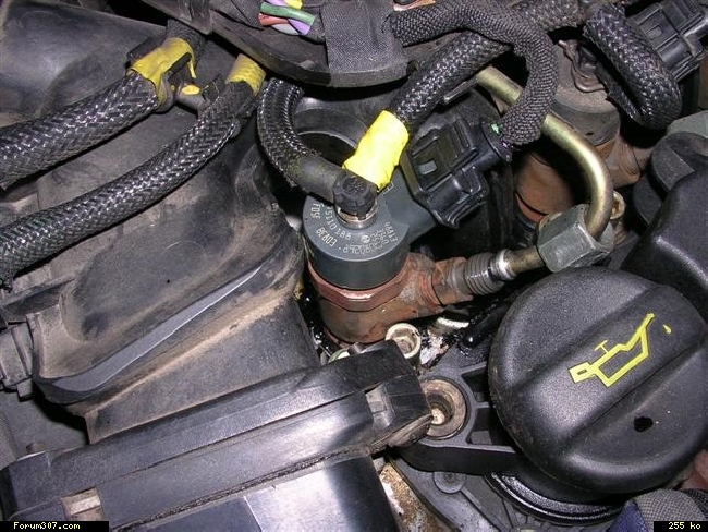

quelqu un a une photo de l'emplacement des injecteur?

Re: [bobbis] La 1007 1.6 16V HDi FAP Sporty Pack
Voila l'injecteur (avec du goudron autour=pas bon):
Il faut de temps en temps controler la serrure des injecteurs, sur mon 307 il y a 1 qui a laché ...
Si il y a du goudron, faut remplacer la rondelle en cuivre. Coute moins de 1 euro chez peugeot. Cela ce remplace a moteur chaud.

je vais quand meme verrifier si il y a du goudron
merci yves pour la photo et la rotule pour le message !
