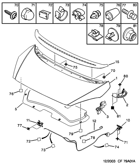

Vous parlez de la petite agrafe qui maintient la tige sur le capot ?
Je pense que c'est la pièce 78, ref 7928 34.
J'ose pas vous dire le prix :oops: 0,29 €

Oui, c'est bien cette petite pièce, effectivement, le prix est vraiment...ridicule, reste à voir si ca peut se replace seul, j'essaierais cette après midi de démonter celle cassée pour en mettre une neuve quand je passerais chez Peugeot.
