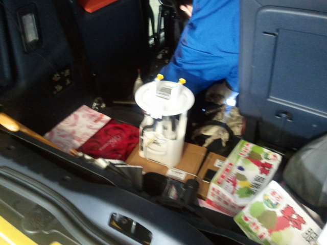

Je confirme, pour 1400cc, 75 CV, il est la pompe à carburant.
La couverture d'origine en haut de cette pompe à carburant de fuite.
La Peugeot a remplacé la pompe à carburant entier gratuitement. Total 338 voitures.
(Peu importe l'âge de la voiture est. Il est sous garantie. :47: )
alan

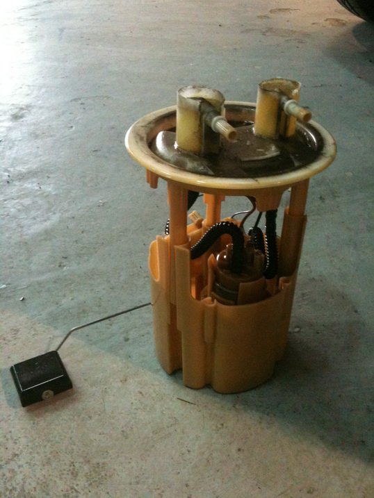

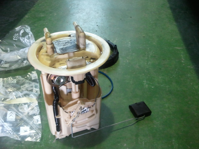

On voit le flotteur façon chasse d''eau qui sert à la jauge. :lolflag:
Re: A quoi sert la trappe ronde située sous le siège arrière
Oui,le probléme c'est ca : un concentré technologique :125: avec pompe,filtre,crépine d'aspiration,rhéostat de jauge à carburant,flotteur et malheureusement sujets à panne(s),on le voit plus haut sur les photos!!!! :g01: .A+
