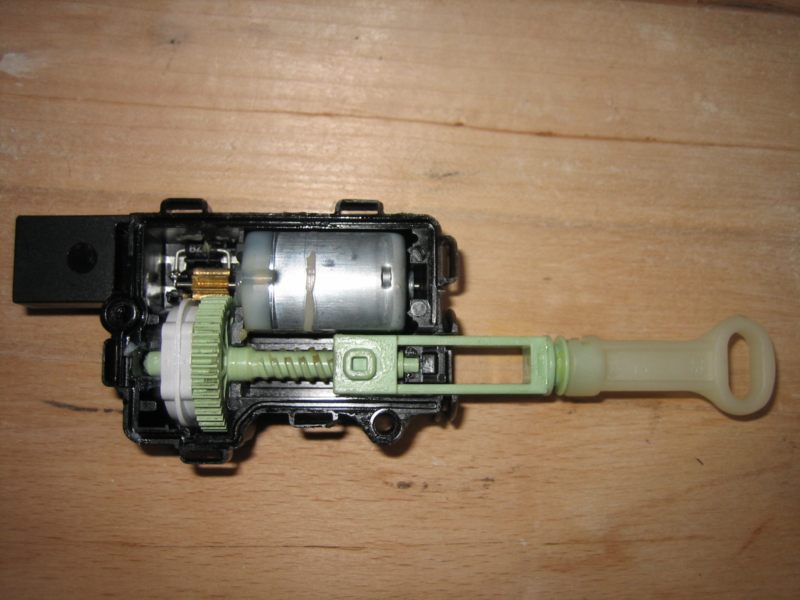

Salut bon je viens de graisser l actionneur et toujours pareil , je l ai meme demonter de la porte pour voir le mecanisme de l actionneur qui m a l air bon apres je sais pas si il y a une partie electronique ou electrique dedans donc je pense que je vais commander la piece demain a Peugeot en esperant que ca soit ca.Est ce que l actionneur intervient dans le verrouillage de la porte? car au debut la porte avait le meme probleme mais se verrouillé maintenant elle se verrouille plus.Merci
Messages : 6565
Re: Présentation & problème porte coulissante conducteur
y a ça à l'intérieur : Image
