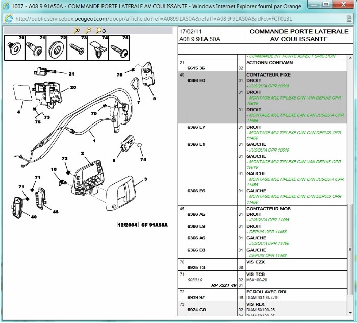

I had the same failure
J'ai eu la même panne
Peugeot repaired by replacing the doors connectors fixed (and the mobiles for safety)
Peugeot a changé les contacteurs fixes (& les mobiles par sécurité)
here

Where can I get the part from? / Où puis-je obtenir de la part de?1007duquatre9 a écrit :I had the same failure
here
