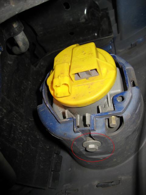

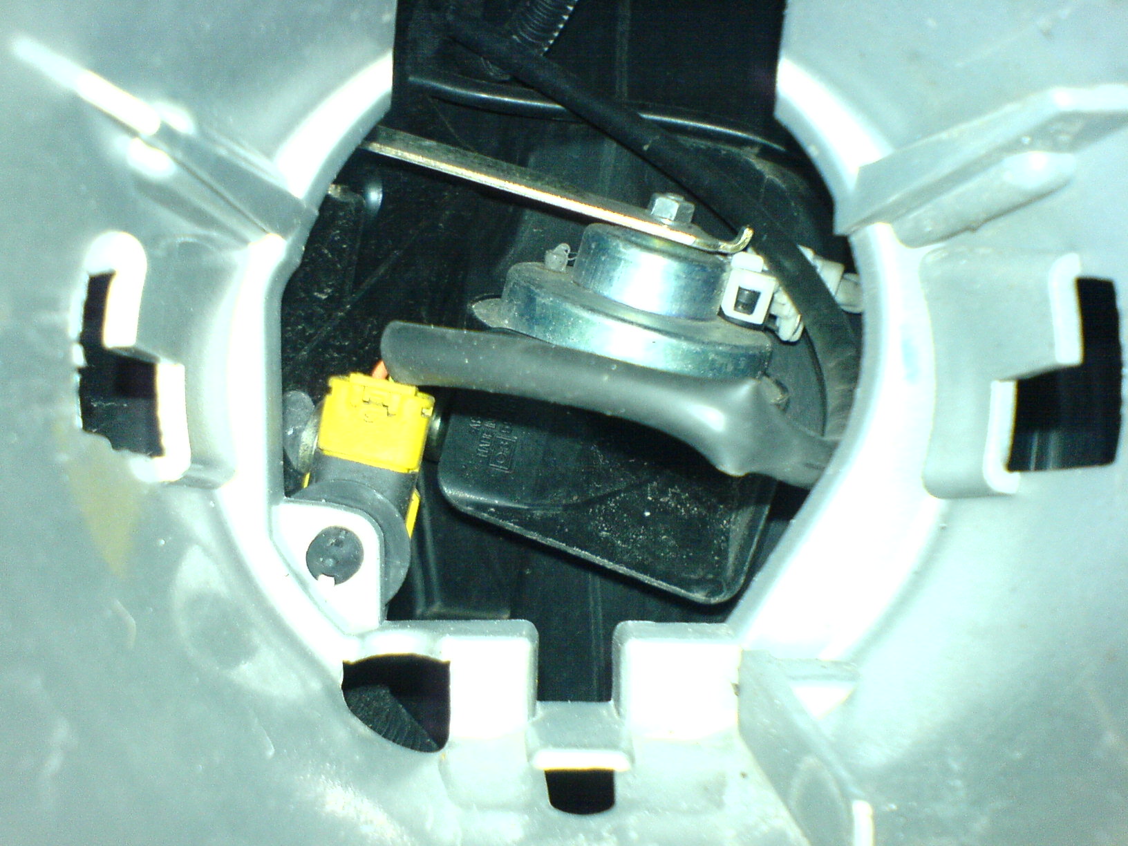

Alors j'ai retrouvé mes photos pour le montage des Anti brouillards avant.
Cette photo montre ce que tu as derrière le cache plastique. La petite broche jaune sur la gauche de la photo correspond au faisceau de l'anti brouillard avant.
Cette photo montre l'arrière de l'anti brouillard, où tu va branché le faisceau.
Le montage est assez simple, une fois le cache retiré...si tu as besoin de plus d'info, n'hésites pas.
