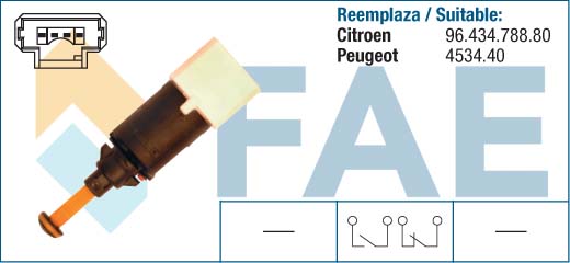

Moi je rencontre depuis aujourd'hui le même problème, c'est à dire que mes 3 feux stop ne fonctionne plus, j'ai vérifié tous les fusibles, aucun de grillés, on parle precedement d'un contacteur , lequel exactement ?, suis novice en mécanique...
Messages : 6588
Re: L'ampoule du feu stop ne fonctionnait plus
le contacteur est situé juste au dessus de la pédale de frein.
Tiens,j'avais ça sous le coude,13Euros sur Oscaro,mais n° de Réfférence à vérifier!!!...A+
Ref 4534.40 jusqu'à 11.416, 4534.48 à partir OPR 11.417.
Le prix chez Peugeot est sensiblement du même ordre (~13€), après à voir ce qui est le plus pratique. Oscaro faut compter 5€ de fdp.

Comme indiqué plus haut, cela vient surement du contacteur au dessus de la pédale de frein.

sinon, je viens de démonter le contacteur, je l'ai nettoyé, soufflé, tapoté mais rien....toujours pareil
j'irai en acheter un demain ;)
