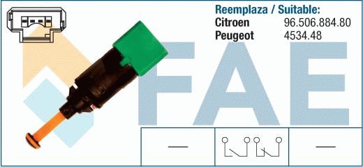

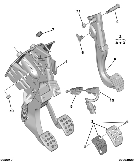

Si c'est bien le répère 5, sa référence Peugeot est la: 4534.48
Je l'ai trouvé sur un site espagnol: http://www.recambiosviaweb.com/m21/d623 ... a-hoy.html" onclick="window.open(this.href);return false;
mais surtout, on y récupére la réf fournisseur: FAE 24899, ce qui permet de le chercher ailleurs
http://www.pieceseco.com/fiche/26088-55 ... 6-24-v.htm" onclick="window.open(this.href);return false;
PS: je ne sais pas ce que valent ces 2 sites

j'ai acheté le contacteur chez Peugeot.La référence est 4534.40 et non pas 4534.48 et le prix est de 12.89€.
J'ai effectué le changement en moins de 5 minutes et tout fonctionne nickel:les feux stop s'allument et le message ESP ASR n'apparait plus sur l'ODB.

Apparement 4534.40 jusqu'à 11.416, 4534.48 à partir OPR 11.476. Entre les 2 ?
