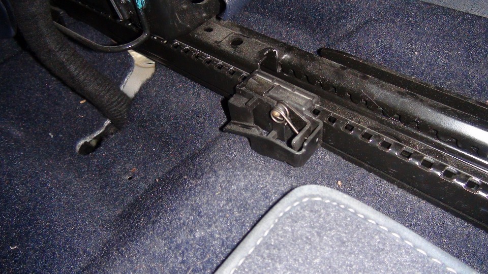

Messages : 6581
Re: Siège avant droit bloqué
Il me semble que le blocage est effectué par une petite pièce qui se trouve sur le rail, c'est grâce à elle que le siège retrouve sa position.
Regarde si cette pièce est toujours là.
Une petite photo pour illustrer et essayer mon cadeau de noël en mode photo :11:
Le siège passager est reculée au maximum.

:merci:Admin , je regarderai si cette pièce est toujours en place je te tiendrais informé mais pas cette semaine car madame prend la 1007 le matin et moi le soir en rentrant du taf , sinon si elle n'est plus en place je regarde si elle est restée sur rail du siège ? :33:
Messages : 6581
Je la verrai plus en train de se promener sous le siège.
je n'ai essayé si c'était facile de la retirer.

Oui,on touche à un point sensible,le rail du siége,j'ai acheté ma 1007 avec ce défaut,cette fameuse piéce avec le ressort,tu doit parler de ca qui se balade sur le rail,moi elle était bloquée,aprés manipulation et remise au bout du rail,c'est rentré dans l'ordre,mais attention,ce n'est pas toujours le cas!!!...A+ :g03:

Je crois qu'il y a une pièce dorée sous le siège qui libère le siège pour lui permettre d'avancer. C'est surement elle qui est en défaut. Un graissage peut déjà améliorer les choses peut être...

Oui et si ça se trouve il y a un corps étranger du style une pièce qui bloque le passage du siège dans le rail,à bien vérifier et graisser.
