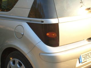

Feux rouges arrière teintés en noir
Message par rocki27210 »
Merci de votre compréhension.
Il vous faut:
-Une bombe de vernis transparent.
-Une bombe de vernis teinté noir pour feux.
-Une éponge spontex conseillée
-Un chiffon sec qui ne laisse pas de fibre
-De l'eau
-Du coton
-Démontez les feux arrière de la 1007, 2 à 3 écrous à enlever.
-Retirez le caoutchouc
-Lavez vos feux pour qu'il ne reste plus de crasse.
-Prenez votre éponge sèche et frotter sur toute la surface
afin que le vernis accroche bien au plastique du feu
rien ne sert d'appuyer dessus comme un sourd des micro rayures suffisent ensuite
-Relavez les feux
-Essuyez les avec le chiffon puis
-Passez des couches successives de vernis avant que la couche ultérieure ne sèche complètement
jusqu'à ce que la teinte vous convienne.
-Laissez sécher les feux environ 6 heures pour être sur puis
-Passez 3 couches de vernis transparents en attendant que la couche soit sèche avant de passer la suivante.
-Attendre le lendemain pour passer le coton sur les feux.
-Rincez vos feux afin d'enlever les fibres du coton puis essuyez.
-Remontage des feux rouges
Vos feux ainsi teintés pourront supporter les nettoyages haute pression sans difficulté la teinte ne s'en ira pas de sitôt.
