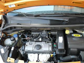

c'est une peugeot 1007 de juillet 2005 avec un moteur 1.4 essence de 75 Cv et le "monteur " c'est le garage CHATEL à Seynod - Annecy (74).
Pour info et pour les techniciens , c'est du Prins !!! :D
Sous le capot

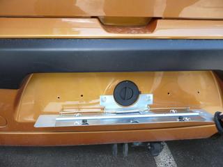

Pour le remplissage

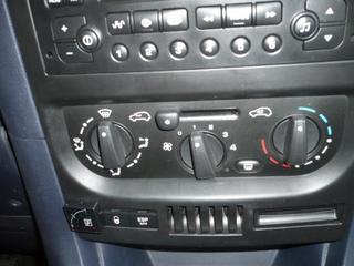

La manette de changement de carburant

le réservoir est à la place de la roue de secours.....et la trappe de remplissage dans le pare choc arrière sous la plaque d'immatriculation.

La plaque d'immatriculation se déplie pour faire apparaître le bouchon ?
Ingénieux et discret :2:
Re: Les 1007 équipées au GPL
Moulagaufre a écrit :La plaque d'immatriculation se déplie pour faire apparaître le bouchon ?
ah ouai c'est marrant ça dis donc...
Mais c'est légal ce genrede system de plaque à bascule?

Très vieux système la plaque basculante .

+1 pour le système de remplissage, j'avais jamais vu, super discret et plus près du réservoir GPL, moins de tuyau donc.
La plaque basculante, y' longtemps que j'avais pas vu ça, et je ne rappelle plus quel modèle de voiture avait ça.
Le bouton de commutation est assez bien intégré (mieux que dans la plupart d'autres transformations que j'ai eu l'occasion de voir), par contre pour ceux qui ont le radar de recul, la place est déjà prise.
