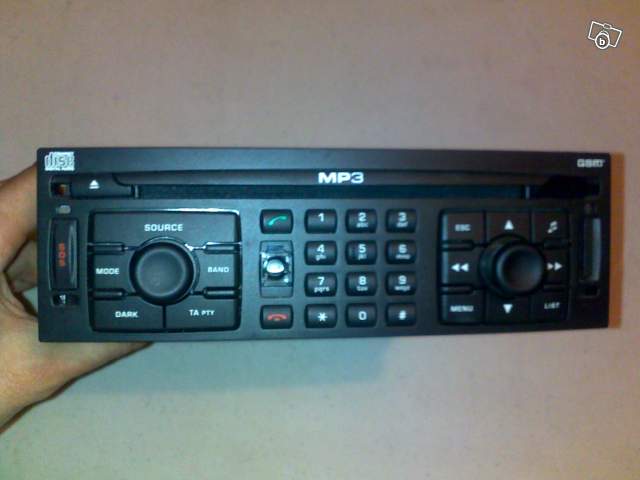

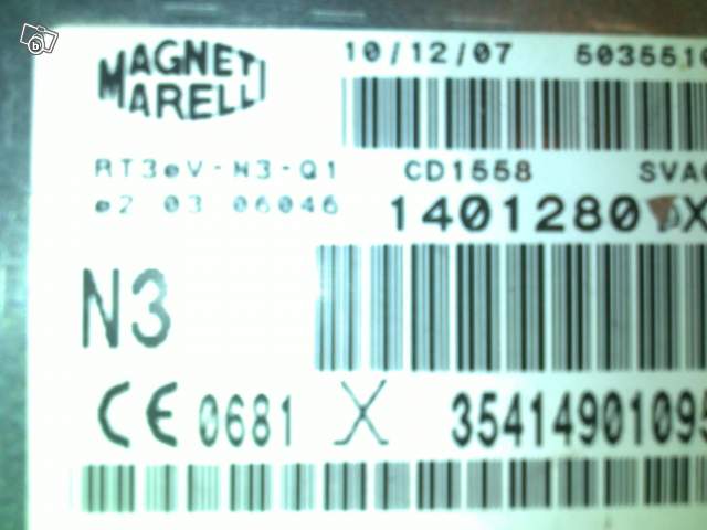

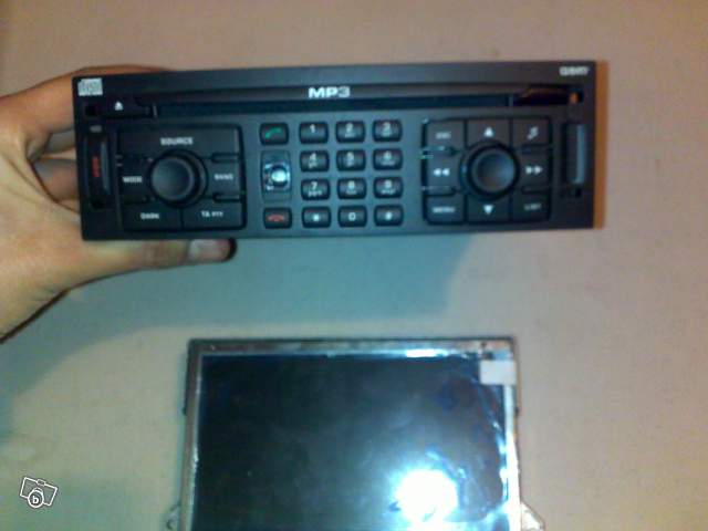

Ce RT3 N3 est il compatible pour ma 1007?
Message par Michel007 »
Question :
http://www.leboncoin.fr/equipement_auto ... tm?ca=17_s" onclick="window.open(this.href);return false;
Compatible or not ? Désolé d'être insistant à ce sujet mais j'ai peur de me tromper dans le choix d'un nouvel autoradio et comme je ne démords pas d'un modèle d'origine...
A la recherche d'une nouvelle 1007 :132:
Messages : 6588
Re: Ce RT3 N3 est il compatible pour ma 1007?
C'est un modèle CAN donc non compatible avec ta 1007.
Installer un RT3, c'est pas simple, les faisceaux sont différents entre RD3 et RT3, il faut installer l'antenne GPS/GSM/FM, changer la connectique de l'écran, ajouter les 2 fibres optiques, paramétrer le BSI pour faire fonctionner tout cela.
Si c'est juste pour lire des MP3, le Xcarlink c'est bien mieux.
