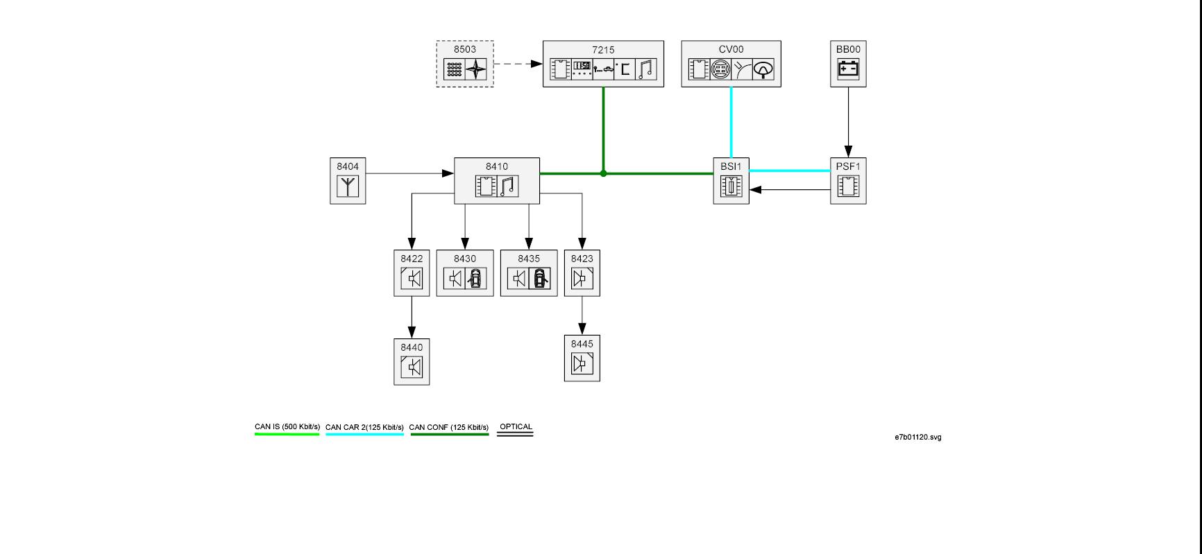

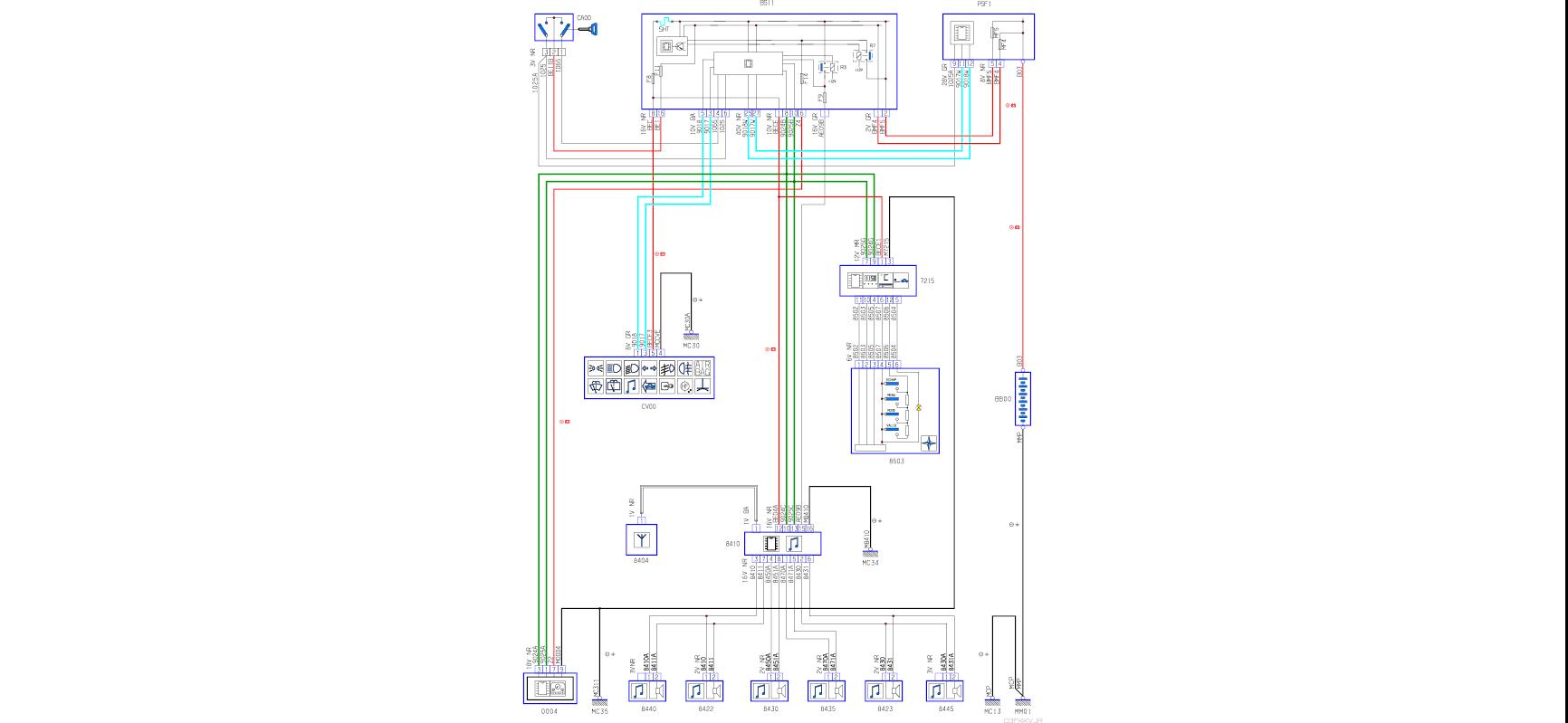

Pré-équipement autoradio
Messages : 6581
7215 : écran multifonctions
8404 : antenne
8410 : autoradio
8422 : haut-parleur avant gauche
8423 : haut-parleur avant droit
8430 : haut-parleur arrière gauche
8435 : haut-parleur arrière droit
8440 : haut-parleur tweeter avant gauche
8445 : haut-parleur tweeter avant droit
8503 : clavier de commande
