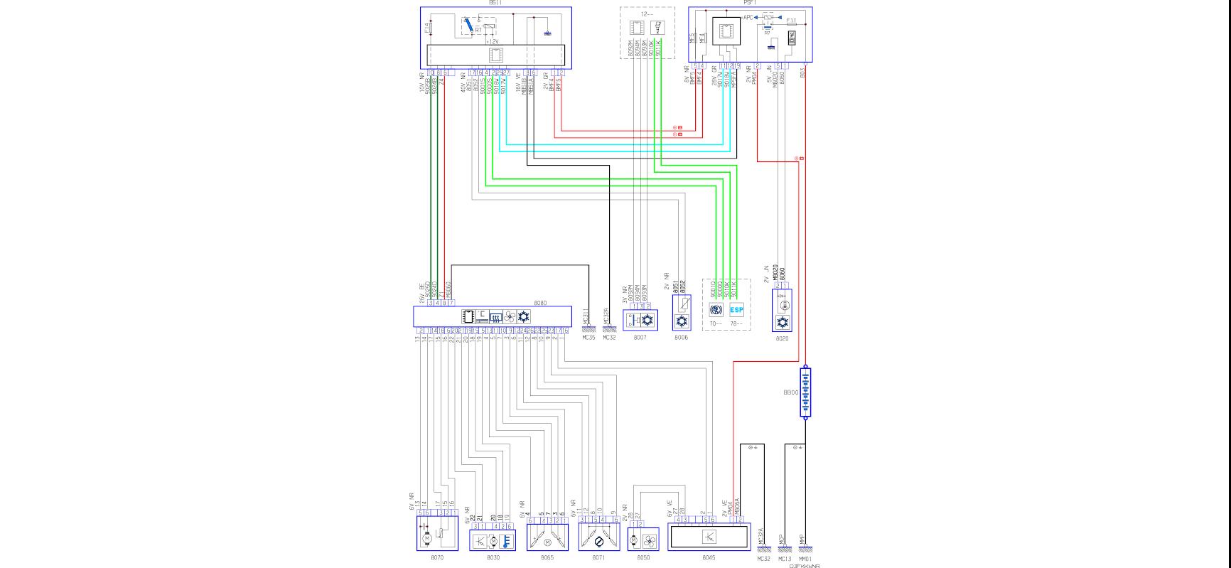

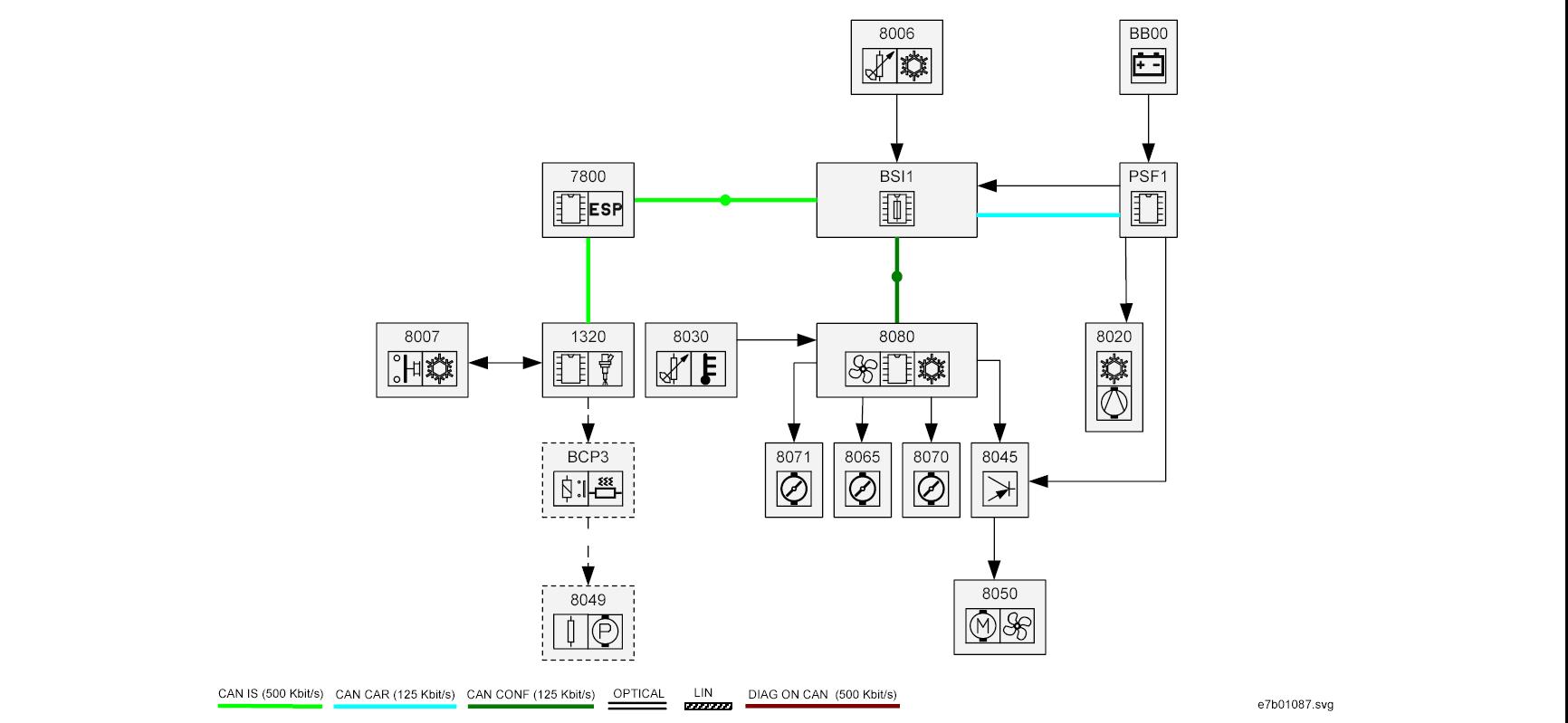

Climatisation
Climatisation
Climatisation automatique :
8006 : thermistance évaporateur (si séparé)
8007 : pressostat
8020 : compresseur réfrigération
8030 : thermistance air habitacle
8045 : module commande pulseur (si séparé)
8049 : résistance pulseur climatisation additionnelle
8050 : moteur pulseur (si séparé)
8065 : motoréducteur () volet de mixage
8070 : motoréducteur volet entrée air
8071 : motoréducteur () volet de distribution
8080 : calculateur climatisation
BCP3 : boîtier commutation protection 3 relais
