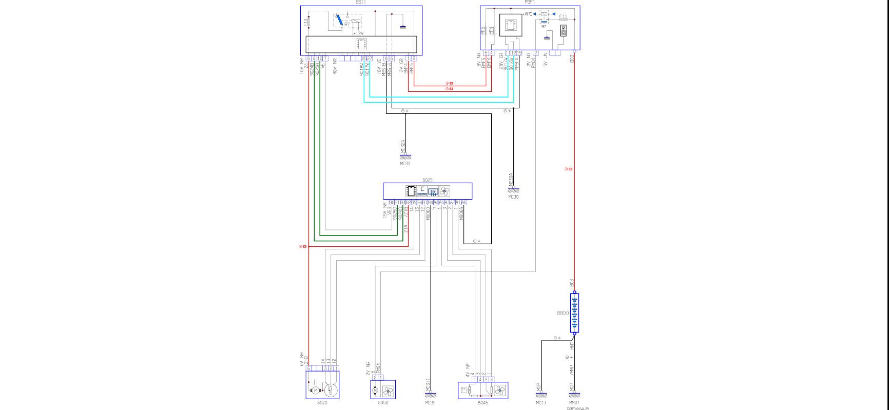

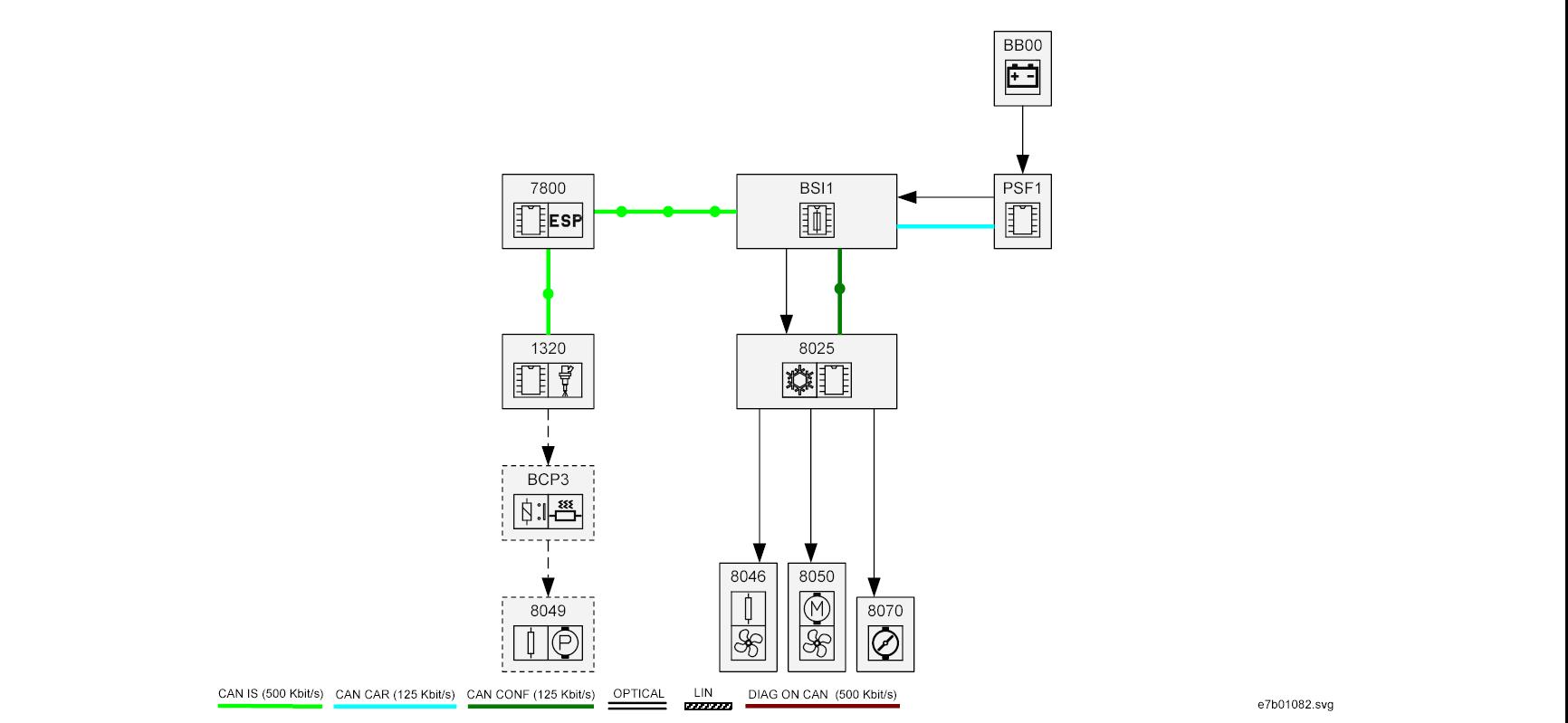

Ventilation / chauffage
8025 : façade climatiseur (si séparé)
8046 : résistance vitesse pulseur (si séparé)
8049 : résistance pulseur climatisation additionnelle
8050 : moteur pulseur (si séparé)
8070 : motoréducteur volet entrée air
BCP3 : boîtier commutation protection 3 relais
