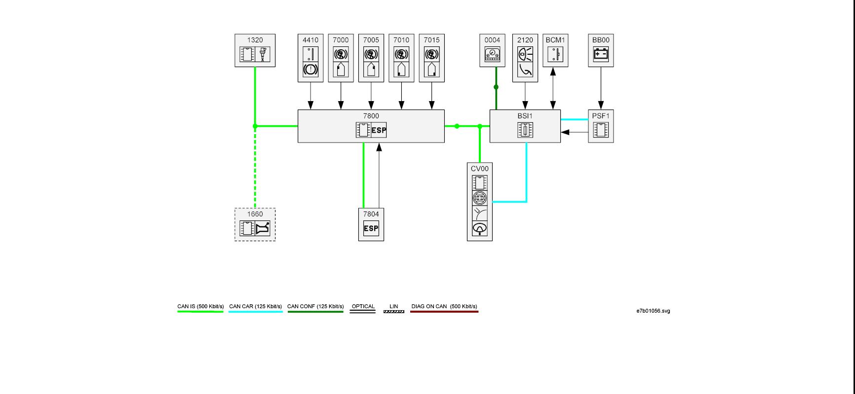

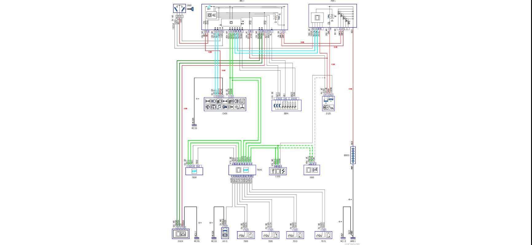

Contrôle de stabilité - ESP
0004 : combiné
2120 : contacteur bifonction frein
4410 : contacteur niveau liquide de frein
7000 : Capteur antiblocage de roue avant gauche
7005 : Capteur antiblocage de roue avant droite
7010 : Capteur antiblocage de roue arrière gauche
7015 : Capteur antiblocage de roue arrière droite
7804 : gyromètre accéléromètre contrôle de stabilité
BCM1 : bloc commutateur multifonctions gauche
