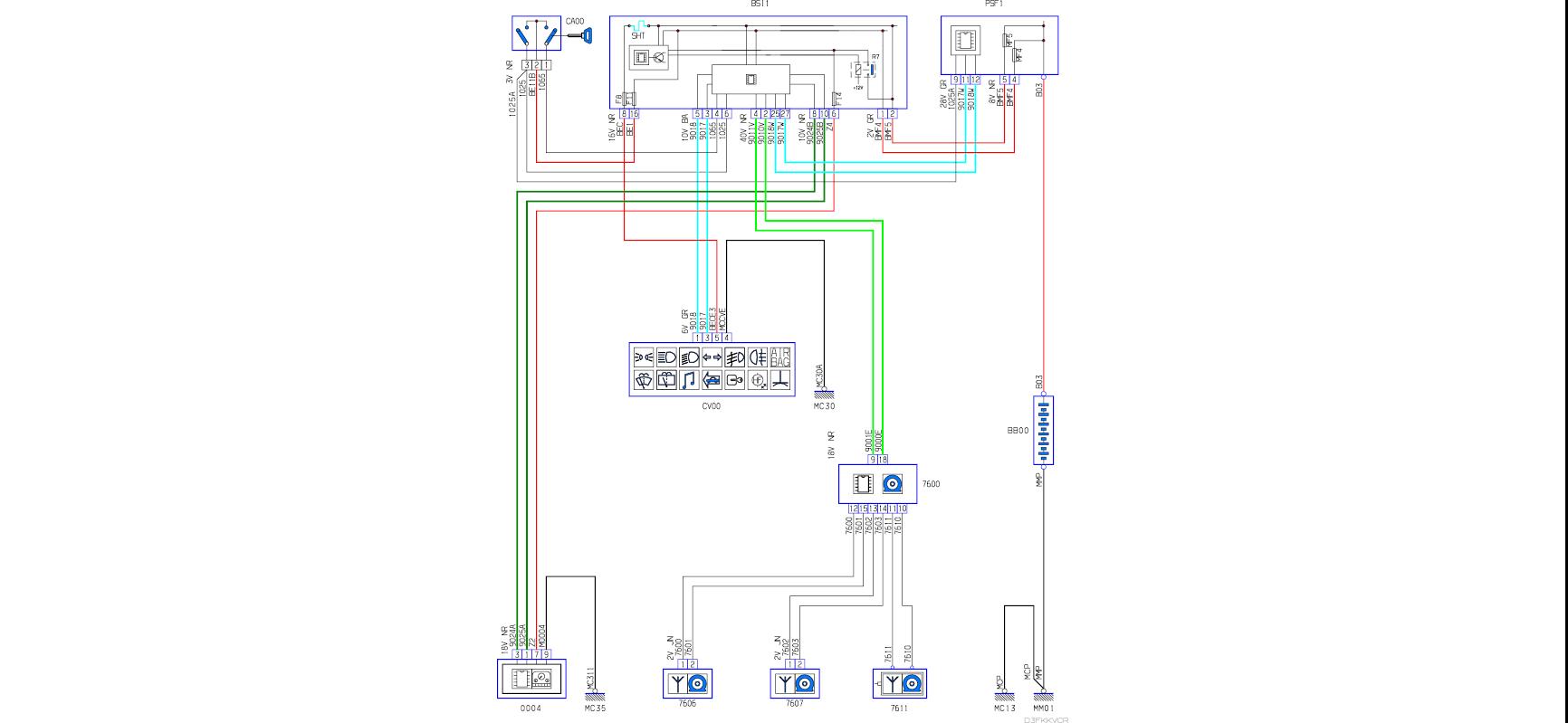

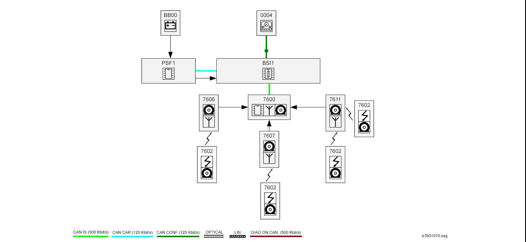

Détection de sous gonflage
0004 : combiné
7600 : calculateur détecteur sous gonflage
7606 : antenne basse fréquence de détection de sous gonflage avant gauche
7607 : antenne basse fréquence de détection de sous gonflage avant droit
7611 : antenne haute fréquence de détection sous gonflage arrière
