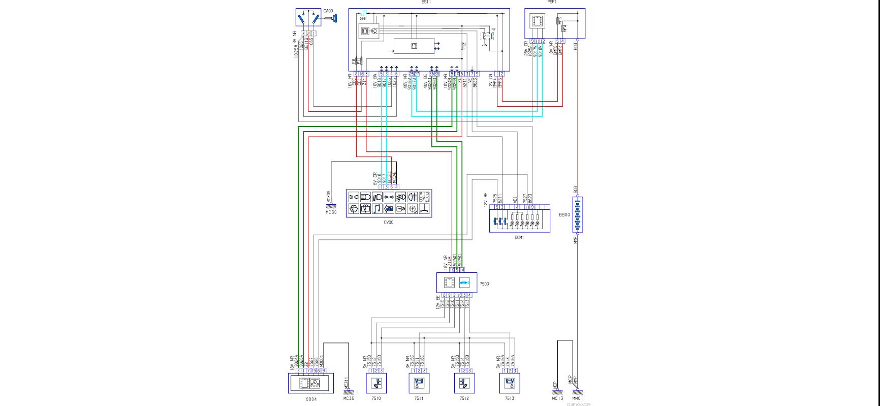

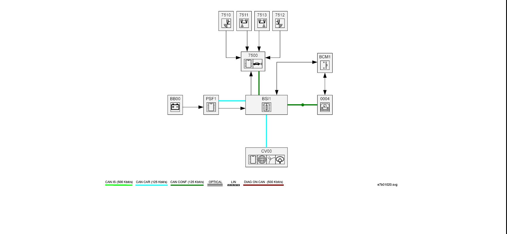

Radar de recul
Radar de recul
0004 : combiné
7500 : calculateur aide au stationnement
7510 : capteur de proximité (arrière gauche-extérieur)
7511 : capteur de proximité (arrière gauche-intérieur)
7512 : capteur de proximité (arrière droit-extérieur)
7513 : capteur de proximité (arrière droit-intérieur)
BCM1 : bloc commutateur multifonctions gauche
